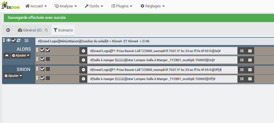

Béotien en programmation… Mon scénario est dans le sujet.
Je pense que ce que j’ai scénarisé est ok, mais le déclencheur ne me plait pas : toutes les 1/2h.
Possible de déclencher à « coucher du soleil » ?
Merci de vos lumières !

Donc,
SI #[Grand Logis][MétéoMaison][Coucher du soleil]# < #time# ET #time# < 2300
Allume tout ce que je veux au coucher du soleil.
Mais, pour l’extinction, et le ET, ben non ce n’est pas ça.
Je passe actuellement par l’agenda.
Il y a mieux ? Surement
je t’ai donné le lien du site de kiboost ou tout est expliqué.
Ton SI ne sert à rien sur la partie ET #time# < 2300
Si il le soleil se couche à 22h30 et qu’il est 22h45 avec ton test la lampe ne s’allume pas
ET vu les heures de coucher de soleil si le premier test est vrai, le second aussi…
Il faut faire un A allumer et un A eteindre…
