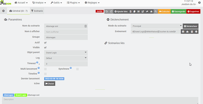

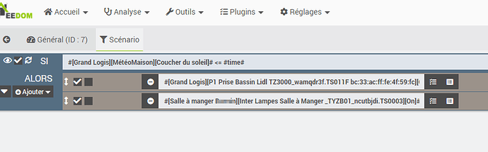

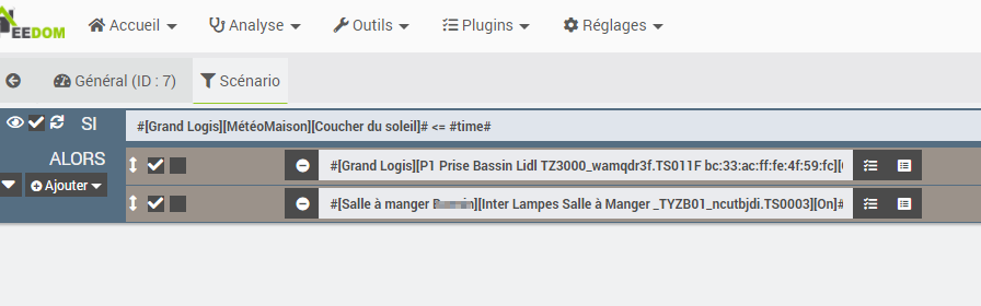

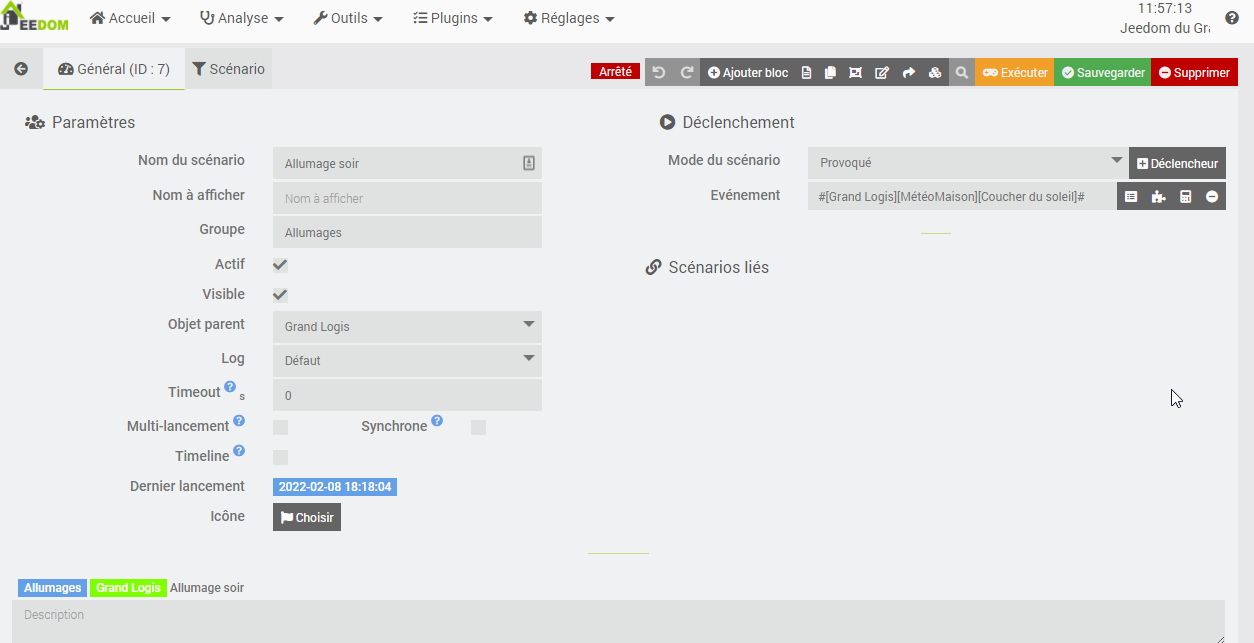

  • allumage soir :
    C’est ok avec un <=, sinon non. Déclencheur « coucher du soleil »
    #[Grand Logis][MétéoMaison][Coucher du soleil]# <= #time#

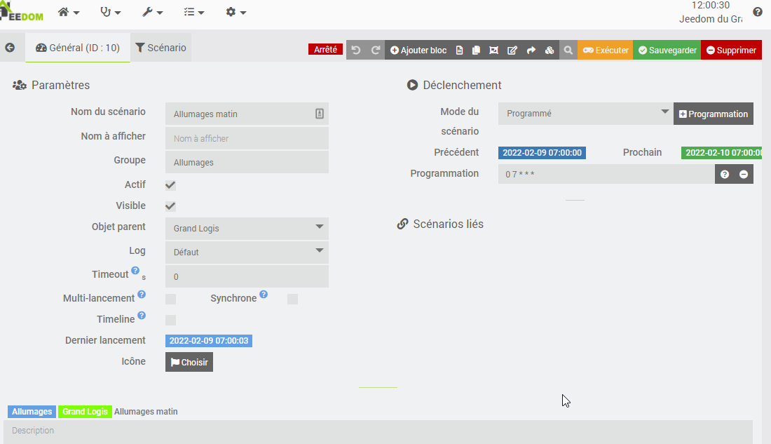

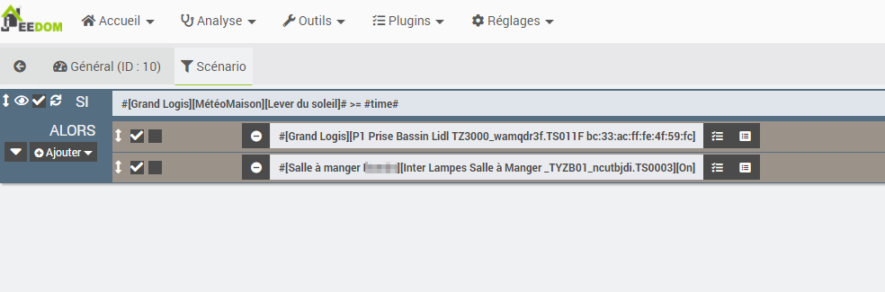

  • extinction le matin avec « lever du soleil » comme déclencheur c’est toké aussi.
    Faut juste écrire correctement les commandes :laughing:

Pourriez vous me montrer une capture de votre scénario s’il vous plait ?
Merci d’avance.
Lydie
Voilà…
JB
Super merci beaucoup :relaxed:
Edit : Ca marche parfaitement :grin:
