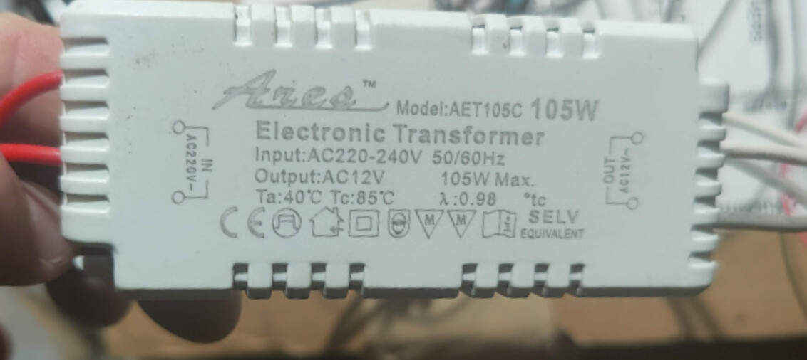

Branché sur un transformateur qui me fournit du 12V 105W AC
Il y a 2 petits fils qui sortent du poêle, que je connecté au transformateur, et le transfo sur une prise zwave et zouuuu

Bonsoir
voilà le transformateur que j’utilise :
je ne sais plus où je l’ai eu, j’avais ça dans mes affaires de bricolage

le transfo est connecté à une prise zwave, et pour le scenario, j’ai fait simple : je mets le courant 5 minutes puis je coupe. sachant que en moins de 30 secondes en général ça a pris feu, et alors le fil chauffant se coupe.
