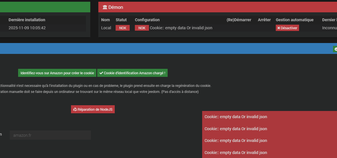

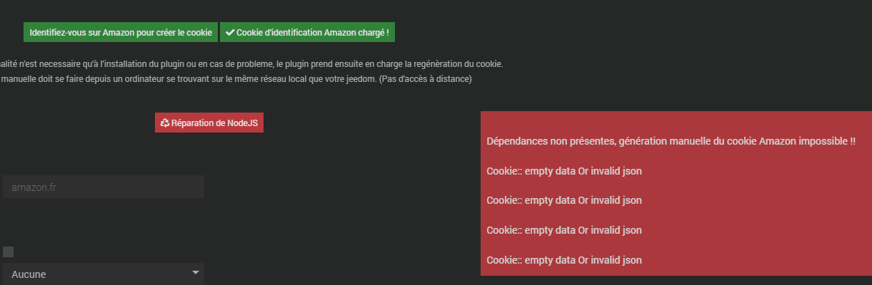

Malgré plusieurs essais en version ,impossible de générer le cookie, double identification mais rien y fait.
Et en version beta, différent mais nok.
Pas de double identification, comme sur la V1 mais :

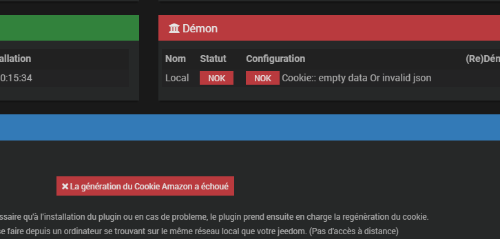

Ni la stable ni la beta ne fonctionne

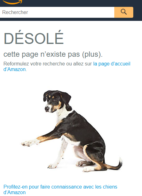

En version stable, la double authentification se fait mais une fois rentrer le code sms, on arrive sur le chien ! ensuite erreur
Et en version beta, pas de double authentification mais on arrive jusqu’au pouce mais impossible de générer le cookie

la double identification c’est coté Amz qu’il faut l’activer !
ton compte Amz est bien en france ?
efface les logs « alexaapiv2_cookie » retente une génération du cookie et MP moi ces logs.
Un grand Bravo @limad44 qui à réussit a trouver le pb, je le laisse voir comment il communique cette solution
La dernière version beta fonctionne, j’approfondie en remettant toutes mes prog
