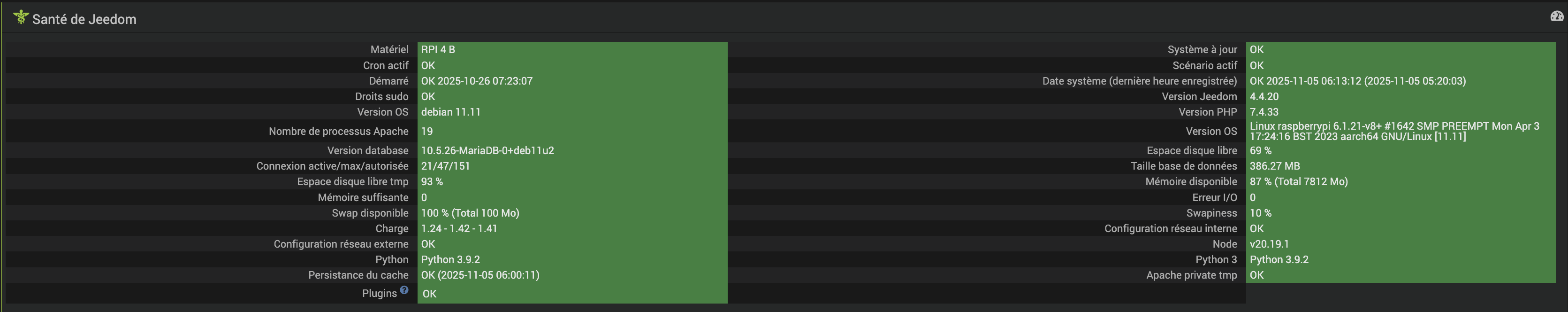

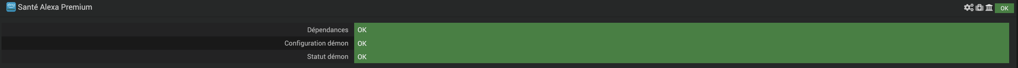

Il faudrait donner page santé jeedom et les informations sur le plugin .
Cel vous prendrez probablement 5min de le tester vous même. Plus rapide que la communauté probablement.

Page santé

Désolé, c’est un peu flou, tu as posté a plusieurs endroit, j’ai peur de mélanger les infos.
Peux tu faire un récap de ce que tu as fait (toutes le étapes) et des version installé/utilisé ?
Un reboot me semble intéressant dans le cas d’une perte réseau qui ne se resoud pas seule ou un appache qui yoyote.
Cela prend moins de 5 min et au moins on est sur de son état.
résumé :
Alexaapi perdait quotidiennement la possibilité de « faire parler alexa » (stable ou beta)
obligé de recréer le cookie et relancer le daemon chaque jour.
Je décide donc ce matin d’acheter alexa premium. Test fait sur stable et Beta
cookie ok
dépendances ok
mais logs ENORMES dans http_error : chaque commande via jeedom ET chaque action directement d’alexa (exemple : quelle heure est-il?) renvoi 2 lignes d’erreur à chaque fois (celles mentionnées plus haut) ET les routines ne fonctionnent pas.
Je suis curieux de savoir ce qu’il y a dans cette ligne 126.
Par ailleurs les logs montrent bien un incompatibilité avec PHP 7
En gros c’est tu préfères avoir un bras de 10 mètres ou une oreille qui touche le sol ! :slight_smile:
