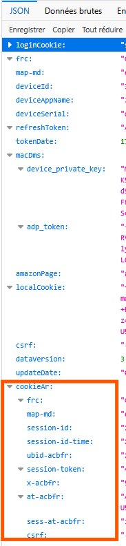

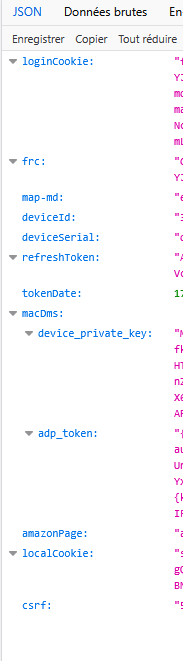

J’ai aussi le PHP Notice à la ligne 126 qui remplit http.error.
Après Génération du cookie avec
, le champ cookieAr n’existe pas dans le fichier alexa-cookie.json:
Quand le cookie est régénéré automatiquement, cookieAr existe:

cookieAr est toujours défini chez vous lors de la génération du cookie ?
Je n’utilise pas 2FA chez Amazon. Php7 pour ces PHP Notice.
Oui c’est la cas dès la première génération.
la génération et le renouvellement du cookie passent par la lib (nodeJs) donc il ne devrait pas y avoir d’interférences de la version php ni du 2FA.
