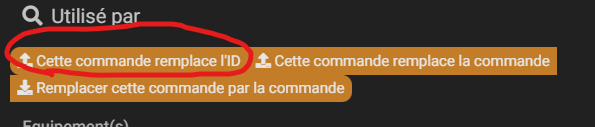

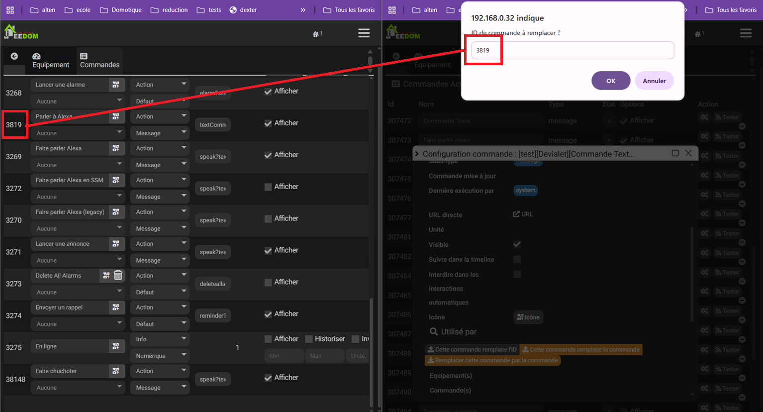

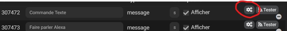

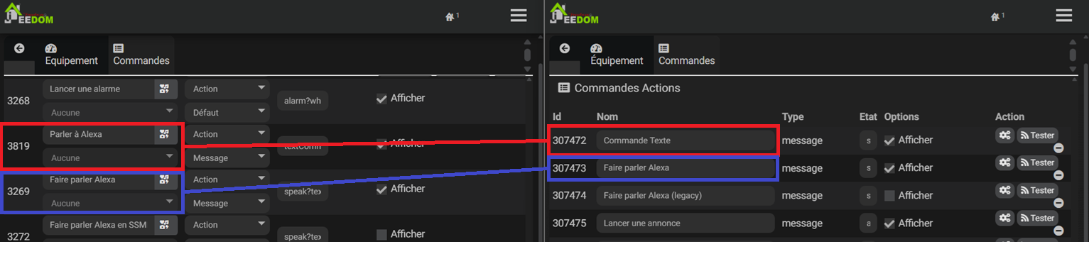

Et j’en profite ici pour vous faire un petit « tuto » pour les frileux.
Ouvrez 2 pages web, une avec l’ancien plugin et une avec le nouveau et identifiez les commandes utilisé dans vos scénarios (Parler à Alexa, Faire parler Alexa, Volume, Lancer une routine, etc suivant les usage que vous avez)
Ouvrez les parametres de la nouvelle commande
et cliquez sur « cette commande remplace l’id »
puis saisissez l’id de l’ancienne commande :
Opération a répéter sur chaque commande de chaque équipement, a priori ca parait bcp mais pour la majorité des usage 3 commandes suffirons (Parler à Alexa, Faire parler Alexa)
Avec cet manip il n’est même pas nécessaire d’ouvrir la page des scénarios, toutes les commandes serons remplacer dans les différents scénario.
