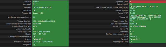

Bonsoir.
Etant en situation d’une liaison amazon défaillante j’ai effectué la maj béta et cela a conduit à une situation que je n’avais jamais connue soit la disparition du plugin alexaapi avec les messages d’erreur suivants:
et log:
0596|[2025-11-09 02:10:08] INFO  :  Arrêt du service alexaapi
0597|[2025-11-09 02:10:11] INFO  :  Lancement du démon alexaapi v2
0598|[2025-11-09 02:10:11] DEBUG  : Lancement démon alexaapi : nice -n 19 node /var/www/html/plugins/alexaapi/resources/alexaapi.js http://192.168.1.67 amazon.fr alexa.amazon.fr YsX6iYBucQLvcitHQqUZ2jk0lpPEPq7G 100
0599|[2025-11-09 02:10:11] INFO  :  Démon alexaapi lancé v2
0600|[2025-11-09 02:15:09] ERROR  : Attention je pense qu'il y a un soucis avec le démon que
j’ai relancé plus de 3 fois consécutivement
0601|[2025-11-09 02:15:09] INFO  :  Arrêt du service alexaapi
0602|[2025-11-09 02:15:12] INFO  :  Lancement du démon alexaapi v2
0603|[2025-11-09 02:15:12] DEBUG  : Lancement démon alexaapi : nice -n 19 node /var/www/html/plugins/alexaapi/resources/alexaapi.js http://192.168.1.67 amazon.fr alexa.amazon.fr YsX6iYBucQLvcitHQqUZ2jk0lpPEPq7G 100
0604|[2025-11-09 02:15:12] INFO  :  Démon alexaapi lancé v2
0605|[2025-11-09 02:17:47] DEBUG  : Lancement de : /var/www/html/core/class/../../core/php/jeePlugin.php  plugin_id=alexaapi function=pre_update callInstallFunction=1
0606|[2025-11-09 02:17:50] INFO  : Début d'activation du plugin
0607|[2025-11-09 02:17:51] INFO  : Info sur le démon : {"log":"alexaapi","state":"nok","stateCookies":"non lanc\u00e9","launchable":"ok","launchable_message":"Gestion automatique d\u00e9sactiv\u00e9e","auto":"0","last_launch":"2025-11-09 02:15:09"}
0608|[2025-11-09 02:17:51] DEBUG  : Lancement de : /var/www/html/core/class/../../core/php/jeePlugin.php  plugin_id=alexaapi function=update callInstallFunction=1
0609|[2025-11-09 02:17:51] ERROR  : Plugin introuvable (json invalide) : alexaapi =>>

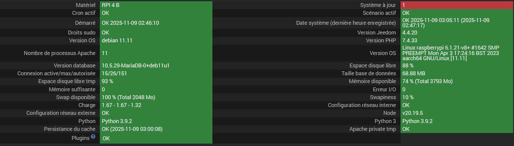

Page santé:
(l’absence de maj système concerne un autre plugin)
Que puis je faire pour retrouver l’accès au plugin ?
Merci pour votre aide,
Cordialement
