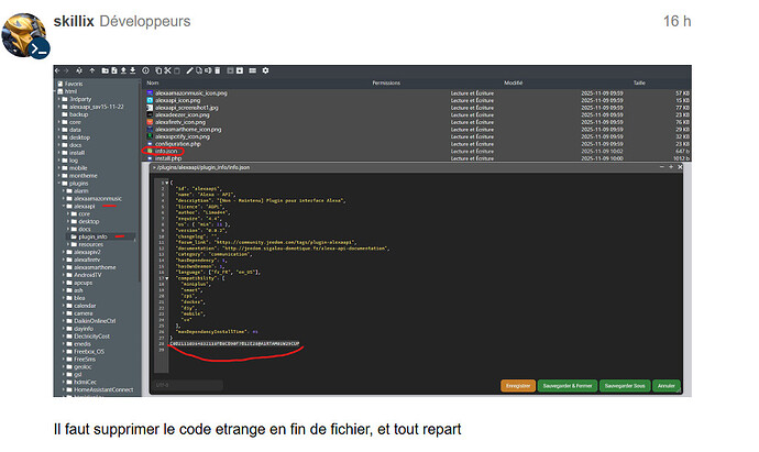

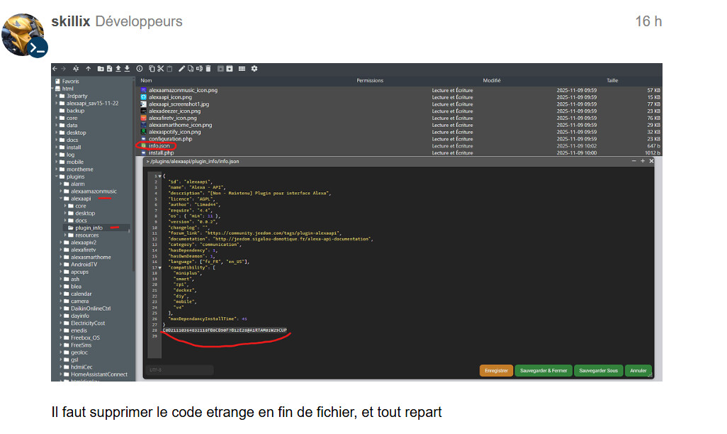

corrigé avec la toute dernière version
oui je viens de tester il y a un soucis
Bonsoir.
Fichier Json corrigé selon recommandations du message du 10/11:
mais cette fois le message suivant apparaît:
Alors réinstallation du plugin béta via le market et relance du cookie amazon avec succès.
A priori récupération totale.
Reste à effectuer tests.
Merci pour ton aide.
Cordialement.
possible que tu ai enlevé l’accolade avec.
Sinon normale que la réinstall fonctionne, cela a été corrigé depuis :slight_smile:
