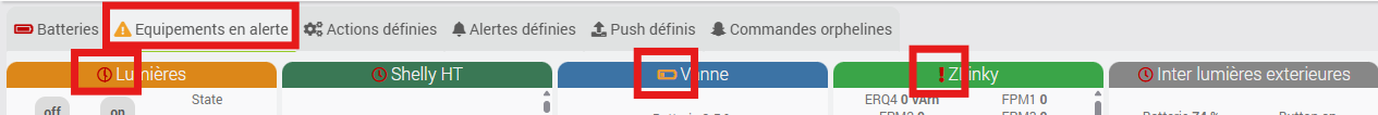

Tu as 3 notions pour chaque équipement/commandes
1 - warning/crtical sur niveau batterie, ca se paramètre globalement dans Jeedom, mais ca peut-etre surchargé sur chaque équipement
→ l’équipement passe en orange ou rouge dans Analyse >> equipements >> batterie
→ l’équipement apparait dans Analyse >> equipements >> Equipements en alerte, affichage d’une petite batterie à coté
2 - warning/crtical sur timeout, l’equipement ne répond plus (–> aucune commande de l’équipement n’a recu/envoyé d’infos), ca se paramètre sur chaque équipement, avec possibilité de gerer ceci en lot dans dans Analyse >> équipements >> configuration (en haut à gauche)
→ l’équipement apparait dans Analyse >> équipements >> Equipements en alerte, affichage d’une petite horloge à coté
**3 - warning/crtical **, l’equipement a une alerte fonctionnelle definie, ca se paramètre sur chaque équipement de type info, via le parametrage de l’equipement, onglet alerte. Il suffit de définir les condition d’affichage de cette alerte, type #value# >= XXX. C’EST AU NIVEAU COMMANDE
→ l’équipement apparait dans Analyse >> équipements >> Equipements en alerte, affichage d’un point d’exclamation à coté
A noter
1 - que les warning/critical en cours sont dispos dans la page Analyse >> équipements >> Equipements en alerte
2 - qu’une synthèse des paramétrages pour les warning/critical (batterie/timeout et fonctionnelle) est disponible dans Analyse >> équipements >> alertes definies

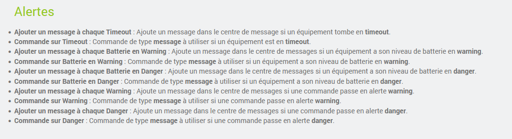

La page disponible dans Configuration >> logs >> action sur les warning/criticalpermet juste de lier un message dans dans le centre de messages ou de lancer une commande X ou Y sur une des alertes

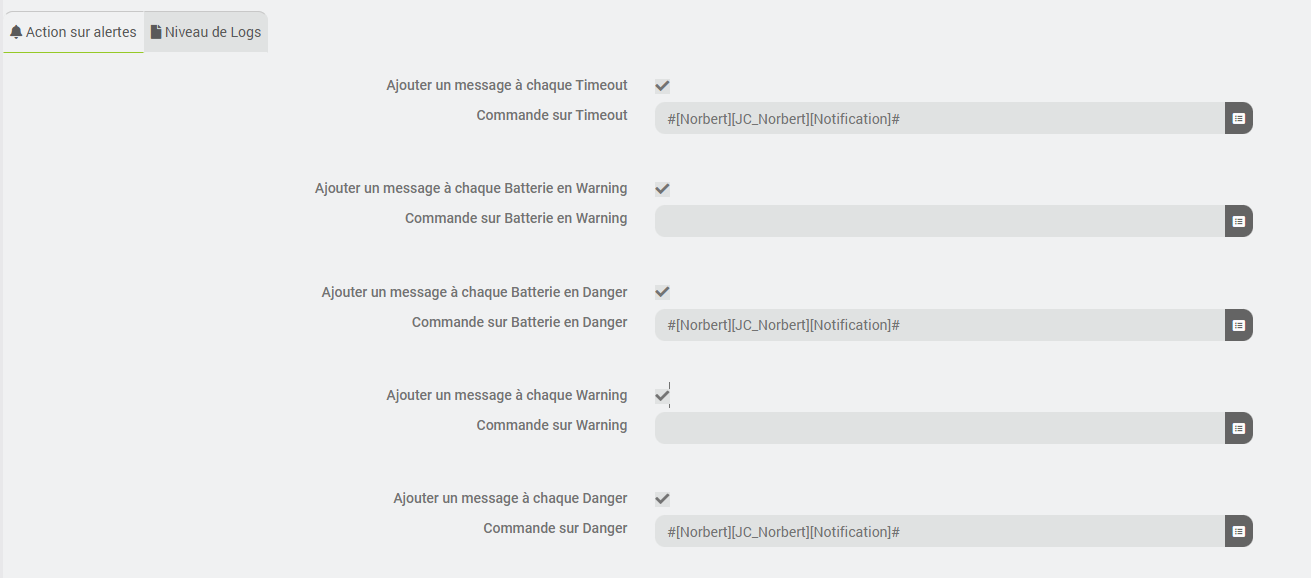

Ensuite, des applications comme jeedomConnect, jeemate (ou jeedom mobile ??) te permettent de visualiser le centre de message, d’afficher l’état des batterie ou de gérer/afficher des notifications dans l’appli smartphone ou directement dans les notifs du téléphone. Tu crées une commande de type notification et à chaque alerte, tu recois la notif sur ton téléphone.
Dans l’exemple ci-dessous, chaque warning/critical génere une entrée dans le centre de message et les critical, une notif su rmon téléphone :

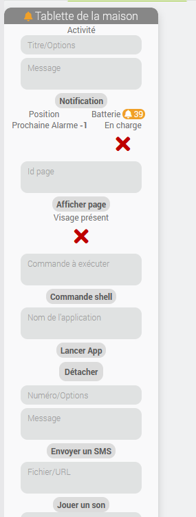

Entre temps, j’avais fait un test (comme suggéré par @Aurel). J’ai une tablette dont la batterie est à 39% et j’ai mis une alerte sur #value#<=40
Et effectivement - miracle - mon équipe passe dans la catégorie des équipement en alerte

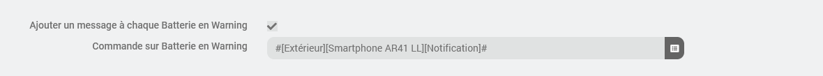

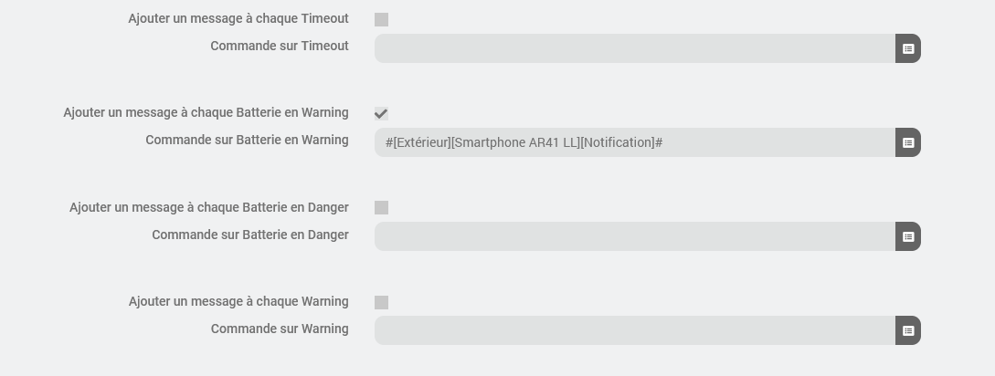

J’ai également réglé la configuration dans le centre de notification pour être notifié
Mais rien n’apparaît dans mon JeedomConnect.
En fait, je crois que je fais une erreur parce que j’ai mis ma notification sur « batterie en warning ». Or j’ai mis un warning sur la commande info « batterie » de ma tablette ce qui ne doit pas être la même chose.
