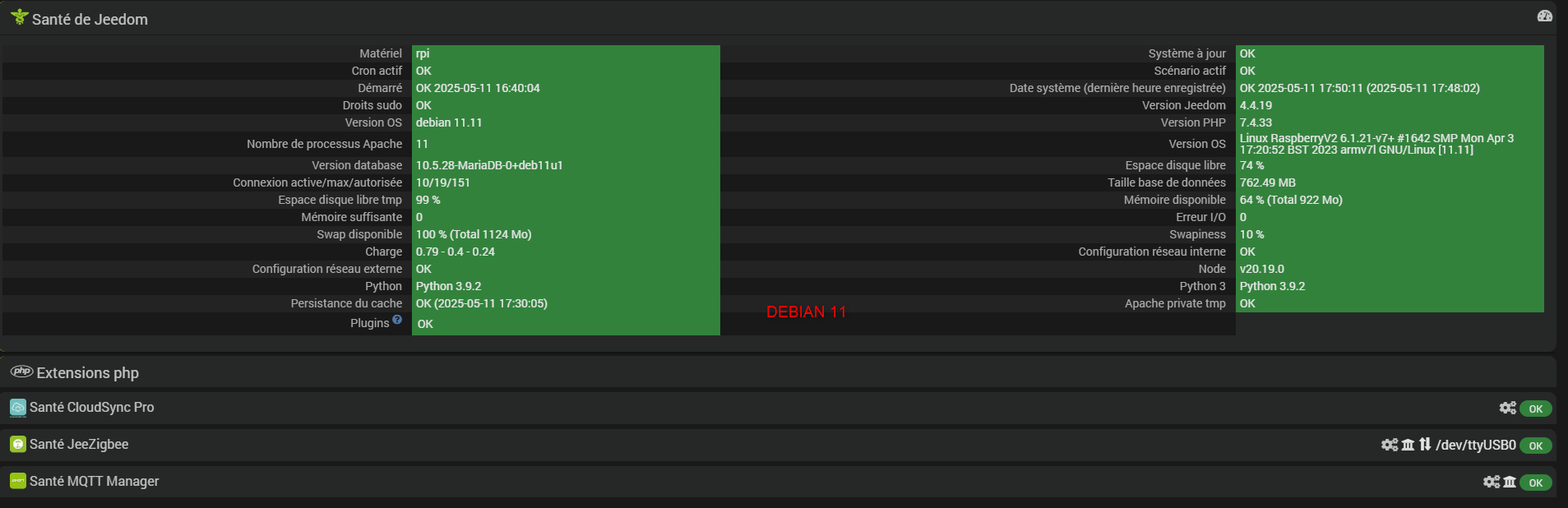

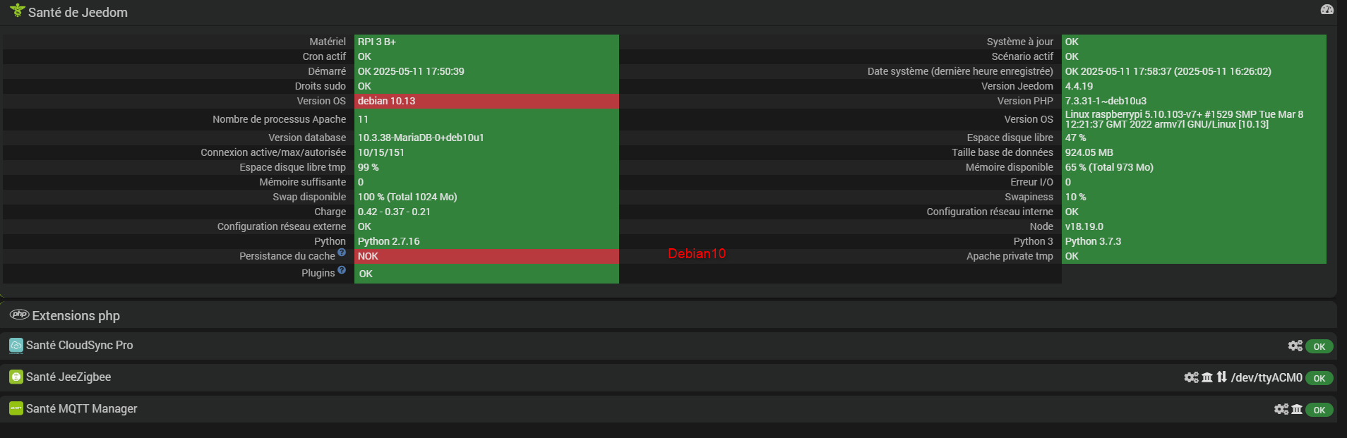

J’ai sur une Raspberry3B+ un jeedom comme cela :
Avec une clé conbee 2
J’ai installé sur un nouveau raspbery3B+ une debian 11, puis installer jeedom puis restauré une sauvegarde de la debian 10 vers 11.

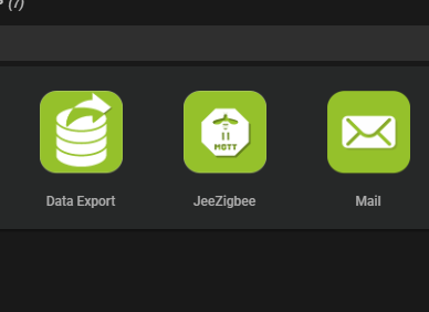

J’ai changé en plugin-zigbee
J’ai le pluging jeeZigbee

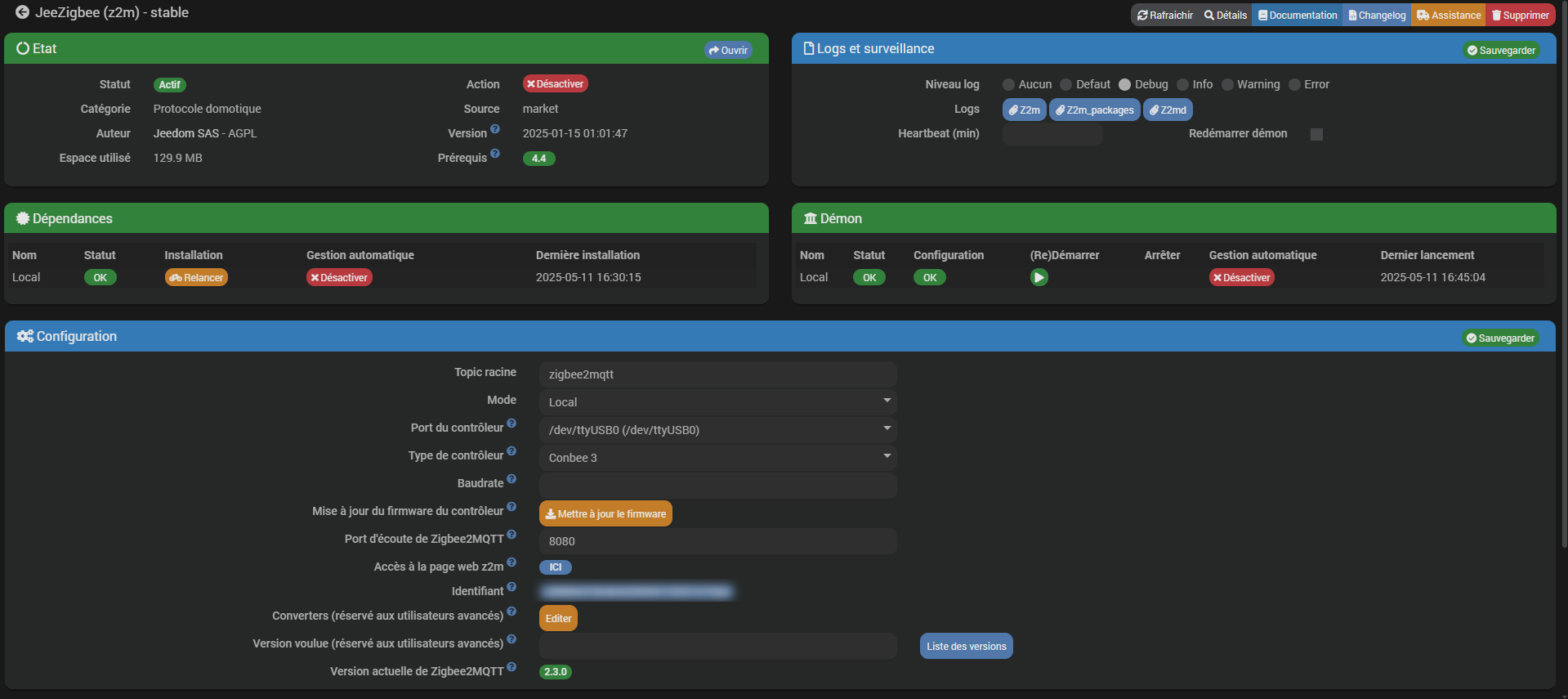

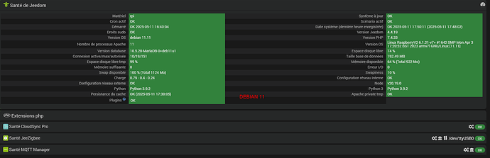

Verifiez dans la page configuration du plugin car vous n’avez pas l’air de savoir vraiment.
Cela vous aide ?

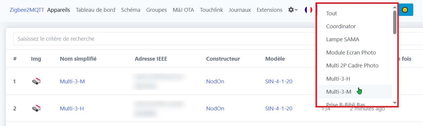

Si debian 11, donne nous la liste des ports usb. Car celui en ttyUSB0 c’est daté.
Suite à la commande :
dmesg | grep -i usb
[    4.777633] usb 1-1.1.2: New USB device found, idVendor=0403, idProduct=6015, bcdDevice=10.00
[    4.783503] usb 1-1.1.2: New USB device strings: Mfr=1, Product=2, SerialNumber=3
[    4.786718] usb 1-1.1.2: Product: ConBee III
[    4.789799] usb 1-1.1.2: Manufacturer: dresden elektronik
[    4.792706] usb 1-1.1.2: SerialNumber: DE03319349
[    9.630523] ftdi_sio 1-1.1.2:1.0: FTDI USB Serial Device converter detected
[    9.631151] usb 1-1.1.2: Detected FT-X
[    9.664099] usb 1-1.1.2: FTDI USB Serial Device converter now attached to ttyUSB0
akenad :slight_smile:
Il suffisait juste de nous donner la liste depuis le menu déroulant…

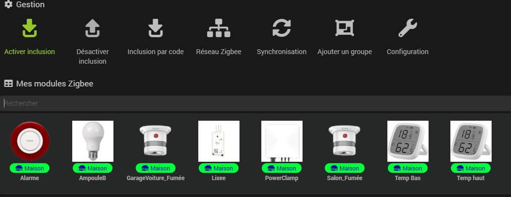

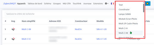

Il me semble que vous lancez l’inclusion directement dans JeeZigbee…
Avec JeeZigbee il faut maintenant faire l’inclusion sous l’interface Z2M.
Pour y accéder il faut cliquer sur « ICI » et mettre (copier) l’identifiant lorsque cela vous le demandera dans une nouvelle fenêtre (qui va apparaitre après avoir cliqué sur « ICI »).
Ensuite il faut sélectionner un module routeur à proximité :
et lancer l’appairage.
Si votre clé Zigbee est obsolète il faudra quand même penser à la changer…
