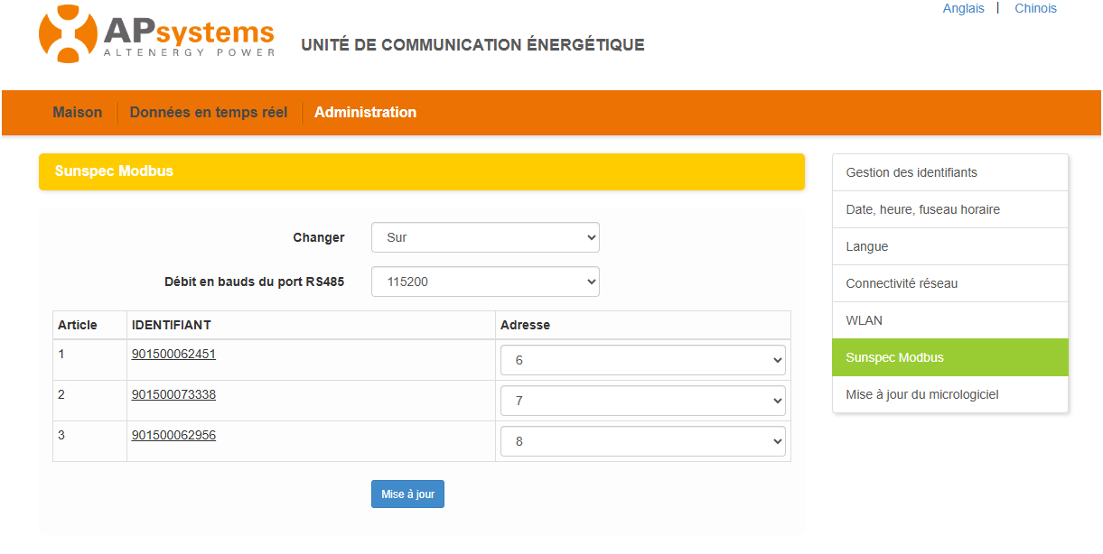

Il faut bien que le N° d’Address dans Administration/sunspec Modbus soit à la suite, de 1 à N sans case vide ou saut de numéro (exemple à ne pas faire 1,2,4,5,6) mais peuvent être dans le désordre (4,3,2,6,1,5)

J’ai dû mal m’exprimer, comme dit @tarterise la numérotation ne doit pas avoir de « case vide » mais peut tout à fait être dans n’importe quel ordre. Maintenant, même s’il y a une « case vide » elle peut être comblée par le scan d’un id unique
Je ne sais pas si mon installateur avait tout terminé le paramétrage car, je n’ai que 3 MO donc c’est logique de n’avoir que 3 ID et ma page « index.php/management/modbus » a changé depuis :
Tout m’a l’air OK maintenant.
Ouf. C’est logique du coup.
Si tu veux rajouter tes nouveaux MO (s’ils sont en fonction physiquement) tu peux le faire toi même dans :
http://192.168.0.126/index.php/management
Tu colles tes numéros dans le tableau et tu cliques sur le bouton bleu de gauche « Update » ils apparaitront ensuite dans l’autre menu pour que tu puisses leur mettre l’id modbus
