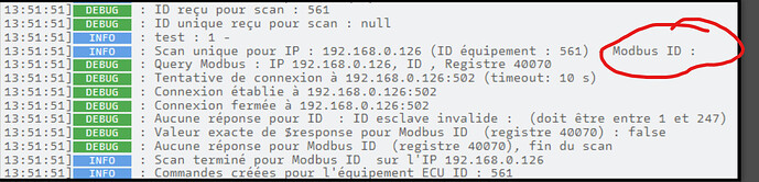

Je ne comprends pas dans le log, la question du « ID esclave invalide => doit être entre 1 et 247 ».
en effet, ce message ne devrait apparaitre que si l’id de ton MO n’est pas un chiffre ou si ce chiffre n’est pas entre 1 et 127.
Cela signifie que les identifiants doivent être entre 1 et 127, sur la capture d’écran un peu plus haut, on voit (si c’est bien cela) qu’ils sont tout autre (704000180961 …) et ont été définis à l’installation. C’est bien de cela dont on parle ?

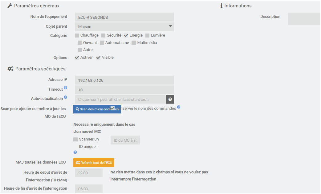

Sur Jeedom (plugin), je refais un scan des MO, mais aucun changement, rien de détecté.
Message du log :

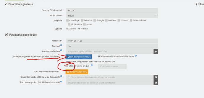

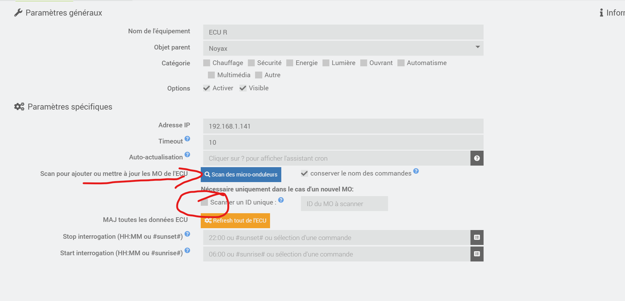

là déjà tu as un truc pas normal:

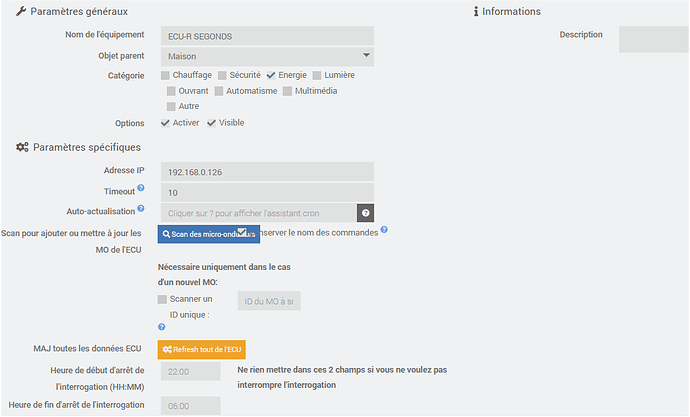

tu cliques bien sur « scan des micro onduleurs » et tu n’as pas la case cochée?
ok j’ai dû faire une boulette qq part, je regarde ça
c’est corrigé dans la béta, tu pourrais me le confirmer stp

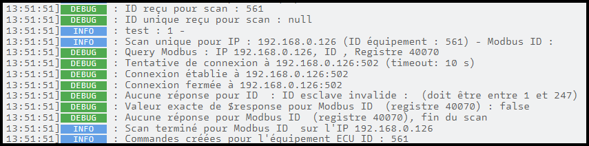

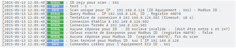

J’ai installé la version beta, mais j’ai toujours la même chose.
Cf le log :
Je ne coche pas la case « scanner un ID unique ». J’ai fait aussi le test en la cochant et mettant « 1 » dans le champs « ID du MO à scanner », sans changement.
Tu pourrais envoyer une copie d’écran des paramètres nde ton équipement ecu stp
Oui mais il n’y a rien d’évident…
Tu as quoi sur cette page ?
