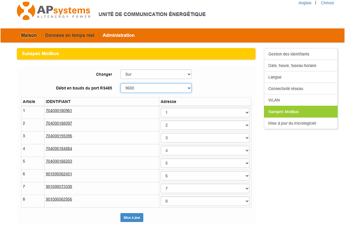

Pour activer modbus et fixer un id par MO, il y a ce menu caché :
http://IP de votre ECU/index.php/management/modbus
Si besoin pour info, tous les menus cachés sont là :
http://IP de votre ECU/index.php/hidden
J’avais oublié : login/mdp qui vous sera demandé pour accéder à ces pages.
admin/admin

Tu as mis en fonction le modbus ?
Et si possible les id modbus doivent commencer par 1 et être en numérotation continue sinon il faut scanner 1 à 1 les id
Comment ?
Via le http://IP de mon ECU ? J’ai alors un « 404 page non trouvée »
et après l’IP tu y mets bien ça?
sinon passe par l’application
Merci pour la commande. C’est bon j’ai pu activer et donner un id modbus en numérotation continue :
J’ai laissé par défaut le débit.
Par contre quand dans le plugin, je fais un scan des micro-onduleurs, je n’ai toujours rien.
