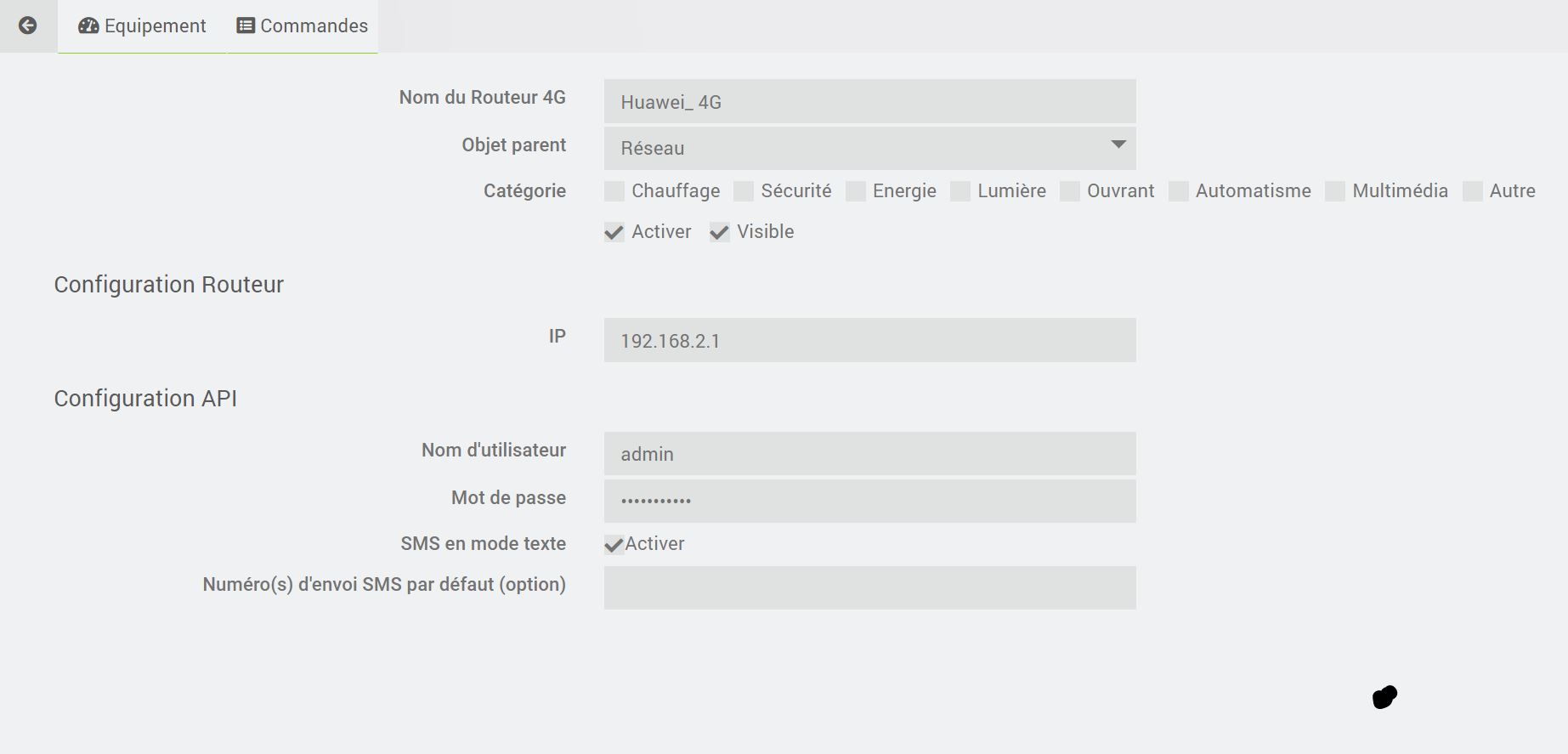

Pour envoyer des SMS via Jeedom, Jeedom se connecte en Wifi wlan0, avec le plugin Huawei 4G (huawei4g) à un routeur qui a l’IP 192.168.2.1.

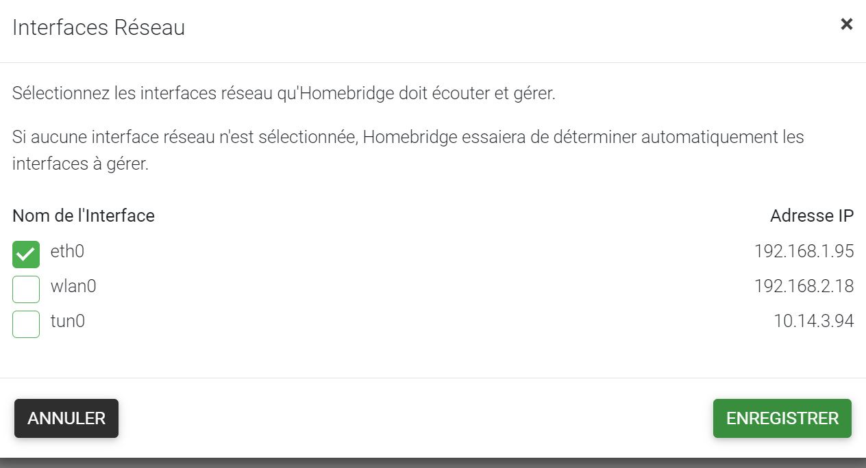

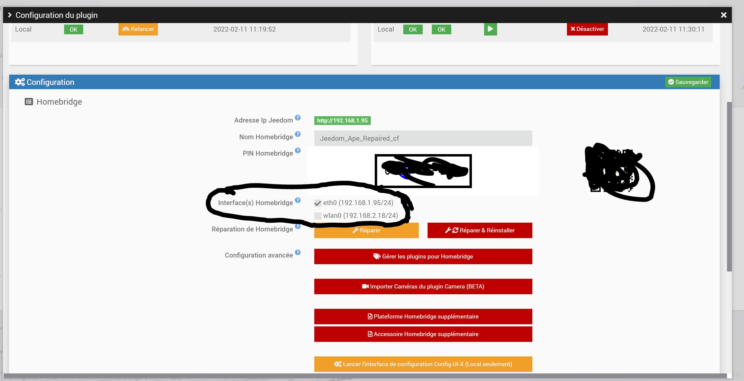

Dans le Plugin HomeBridge et l’interface UI-X, l’interface sélectionnée est eth0 (192.168.1.95) vu que tout mon matos est sur ce réseau.

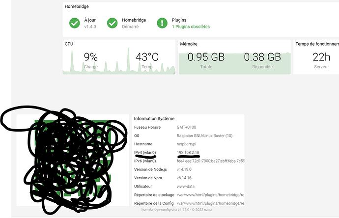

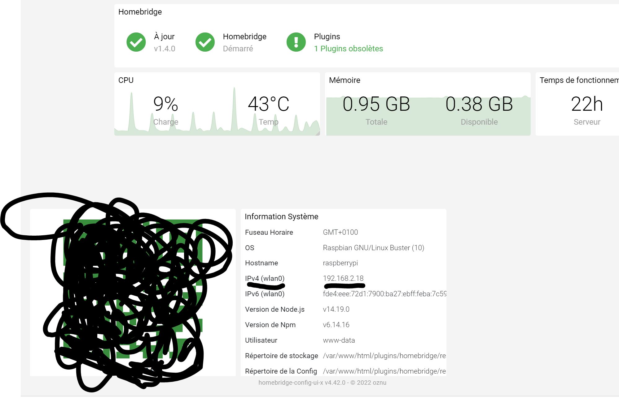

Par contre, ne comprenant absolument pas pourquoi depuis que j’ai ce routeur 4G, je ne pouvais plus utiliser Hombebridge ni réinstaller le pont jeedom, j’ai gratté les infos de connexion dans l’interface UI-X: « IPv4 (wlan0) 192.168.2.18 ». Pourtant, cest bel et bien eth0 qui est coché, alors que Homebridge écoute le seul wlan0, réseau où je n’ai rien comme matériel, en dehors de l’envoie de SMS.
Si j’éteins mon routeur 4G et redémarre le Démon Hombridge, Homebridge se connecte au réseau eth0, fonctionne, et je peux utiliser mes équipements via l’appli Maison. Je rallume mon routeur 4G, Homebridge devient inutilisable car se connecte de suite au wlan0 (mon 4G routeur 192.168.2.1) avec l’ip 192.168.2.18.

difficile de vous aider plus que cela… le plugin est configuré correctement en cochant « eth0 » comme vous pouvez le voir, les messages sont donc bien envoyés sur cette interface.
avez vous testé en décochant tout ? ou même en cochant tout ? juste pour voir…
peut-etre que le plugin qui se connecte au wlan change aussi la priorité des interfaces réseau ? ce qui pourrait aussi causer ce problème…
J’ai déjà tenté de tout décocher, option par défault, mais ca ne fonctionnait pas plus.
Je vais maintenant avoir l’impertinence de tout cocher :slight_smile: même si ca semble déconseillé pour éviter les boucles.

Votre HomeBridge, n’est pas sur le bon réseaux :slight_smile: d’après votre image il est sur le 192.168.2.18 alors qu’il doit être sur le 192.168.1.X, c’est pour cela que ca fonctionne pas.
Il faut que votre HomeBridge soit brancher sur le réseaux 192.168.1.X, le réseau de la box et non sur le routeur 4G

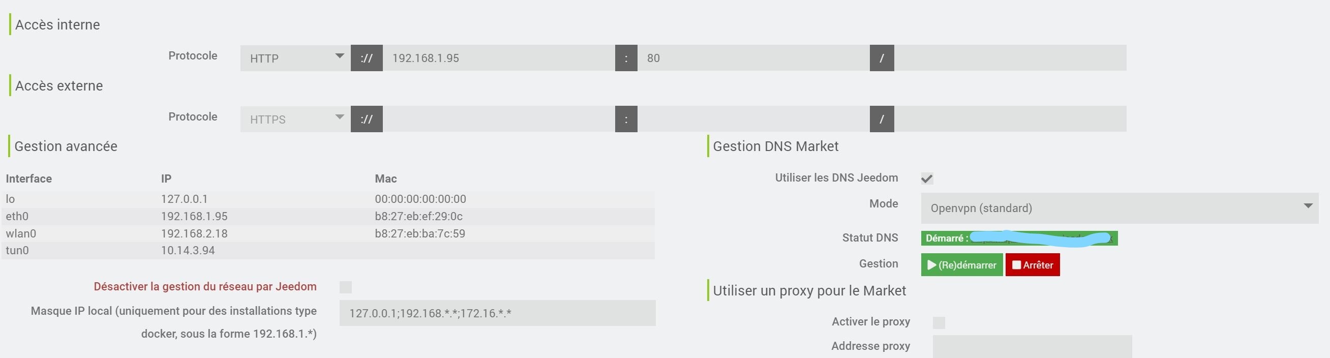

le problème c’est qu’il est sur les deux !
C’est exactement ce que je dis, explique depuis le début. Pourquoi mon Hombridge qui est nativement sur le 192.168.1.1, bascule sur le 192.168.2.1 (mon routeur 4G) lorsque je l’allume.
Et justement, sur mes photos, vous voyez surtout que cest l’interface eth0 qui est cochée, donc la 192.168.1.1.
Sur le HomeBridge, il faut coupé soit le wlan ou eth, et lui mettre une adresse ip fixe ca serait le mieux :slight_smile: en cas de redémarrage de box ou autre chose
