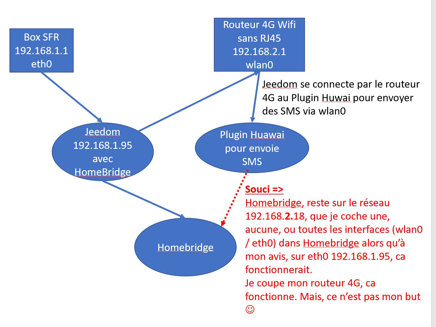

A la lecture ca y ressemble effectivement. Par contre, j’ai la contrainte de ne pas pouvoir relier mon routeur 4G à ma box SFR, car le routeur 4G n’a pas de prise RJ45, simplement diffuse un réseau Wifi.

pouvez-vous dessiner votre infrastructure qu’on y voit plus clair ?
Je vais DMZ mon routeur 4G au moins je vais être fixé
Heu non… c’est un routeur qui doit être séparé !!! Ou alors c’est le même routeur utilisé sur votre infra filaire ?
Un dessin c’est plus simple !
ok c’est ce que j’imaginais
La je le constate parfaitement, Homebridge est connecté au 192.168.2.18 alors que c’est l’interface 192.168.1.95 qui est cochée.
