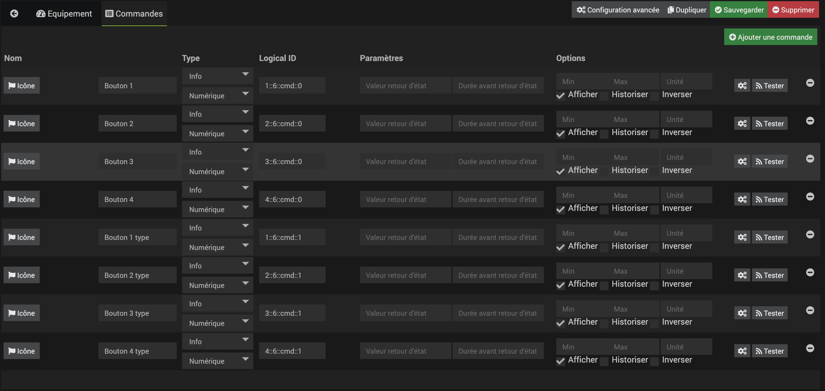

J’ai bien créé le fichier ts004f.py
J’ai aussi modifié le fichier de commande, j’ai ça dans mes commandes :
Et voici mes infos brutes :

J’ai toujours que le bouton 1 qui fonctionne
Aucune log n’est tracée sur l’appui des autres boutons
