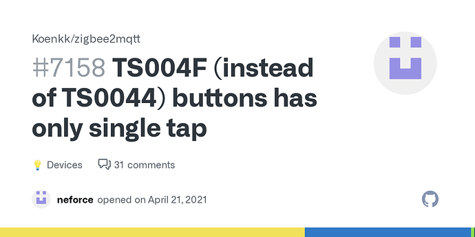

Y’a pas mal de bonne piste ici :
C’est un forum de ZigbeToMqtt (z2m) mais le problème est le même.
Un post a attiré mon attention :
Il a le même soucis que vous,1 bouton qui fonctionne.
Et après avoir supprimer son module dans z2m retirer la pile ( une a 2 minutes) pour « hard reset » le module il a réussi après avoir ré-associer à faire fonctionner ses 4 boutons.
