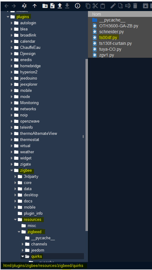

Il faut donc créer un custom Zhaquirks et le déposer la ou le plugin Zigbee vient chercher justement si il existe des custom class : html/plugins/zigbee/resources/zigbeed/quirks/ts004f.py .

Je vous conseille d’utiliser le plugin Jexplorer de jeedom pour ceux qui n’ont pas d’accès SSH pour déposer les fichiers.
html/plugins/zigbee/resources/zigbeed/quirks/ts004f.py :

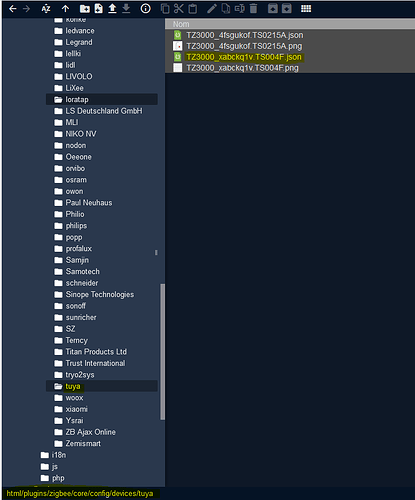

J’ai aussi modifié le fichier de commande Jeedom pour faciliter l’inclusion des commandes.
html/plugins/zigbee/core/config/device/tuya/TZ3000_xabckq1v.TS004F.json :
