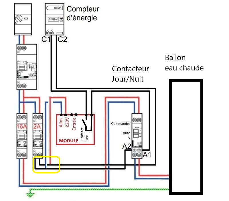

Merci pour ta réponse. Je suis déjà tombé dessus en effet, mais je ne comprends ce qu’il faut que je fasse au niveau du rectangle jaune (que j’ai rajouté) :
Je mets quelque chose comme un Wago 3 voies c’est ça ? C’est pas un moche de faire ça dans un tableau électrique ?
Ou tu connectes directement sur le disjoncteur 2A l’alimentation du module…
:thinking: :thinking:
Le problème c’est que je n’ai déjà pas le même schéma de départ que sur Domadoo alors je ne vois pas comment je peux arriver au même montage qu’eux. Désolé je ne suis pas très familier de tout ça…

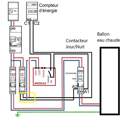

Je suis donc parti de ce schémas de principe pour le câblage :
Ce qui donne ce schémas de câblage, considérant que j’intègre les deux relais NODON dans deux boitiers DIN, installés directement dans le tableau électrique, et protégés par le disjoncteur de 2A :

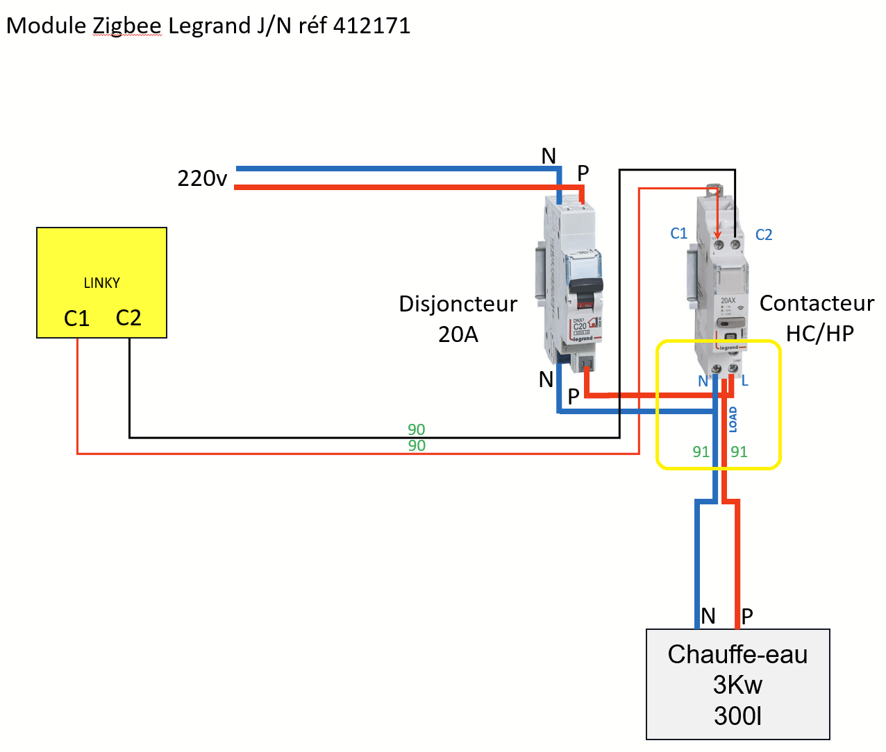

Je suis débutant en élec alors je ne me rends pas compte comment tu câbles la partie que j’ai encadré en jaune. Peux-tu m’aider ou me montrer des photos de ton installation directement, stp ?
La comme ça je mettrais des Wago 3 voies ou alors je mettrais les deux fils Phase dans la même voie du contacteur (pareil pour le Neutre). Mais ça ce n’est qu’une supposition de ma part :sweat_smile:
Le neutre et la phase en provenance du disjoncteur 20A doivent être reliés aux entrées Neutre et phase correspondantes du Contacteur.
Au niveau du contacteur tu relies aussi le neutre du chauffe Eau (pas besoin de Wago). La sortie Load du contacteur doit être reliée à la phase de ton Chauffe eau.
Donc on ne relie pas la phase du contacteur (et donc du disjoncteur 20A) au chauffe eau, sinon ce cernier sera alimenté en permanence.
Là ce n’est pas une question de débutant ou pas, c’est une question de comprendre un schéma.
Qu’il soit ou pas électrique.
En conséquence de quoi, et par sécurité, il vaudrait mieux faire appel à quelqu’un qui maitrise pour éviter tout souci !

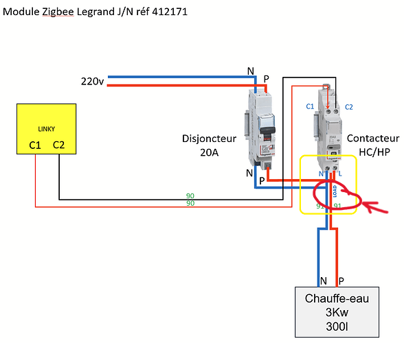

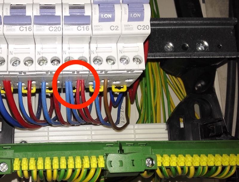

D’accord, donc si je saisis bien il faut réaliser quelque chose comme ceci (pour le neutre uniquement dans mon cas bien sûr) :
(Ce n’est pas du tout mon tableau électrique, c’est juste pour le contexte)
A part ça, c’est très clair, merci beaucoup ! Je n’avais pas saisi sur le schéma que la phase du Chauffe-eau était connectée sur Load, d’où mon incompréhension.
Pour la connexion du neutre oui.
Pas plus de deux fils dans la connexion sur le contacteur, donc c’est OK comme cela.
Ben si, c’est bien marqué pourtant… :wink:
