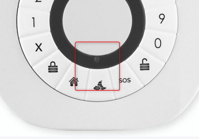

pour info, c’est pas pile au milieu qu’il faut passer le badge (ca marche pas très bien), en gros je passe legerement de haut en bas le badge rfid au niveau de la petite diode en bas.

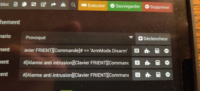

Pour la gestion, je déclenche sur un appui bouton (ici le cadenas ouvert):

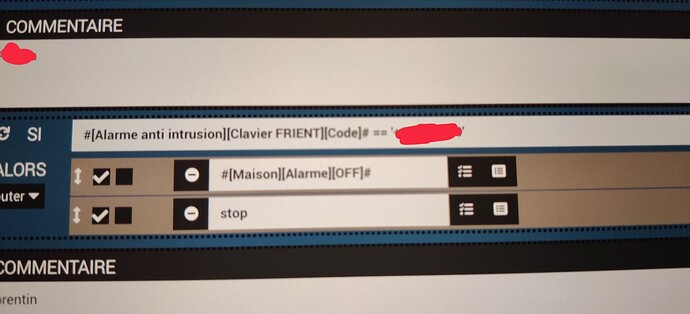

Et dans le scénario, j’exécute l’action si le code est bon (celui qui a été saisi ou celui du badge):
Ne pas oublier de mettre « oui » dans « répéter les valeurs identiques » dans les paramètres de la commande.
