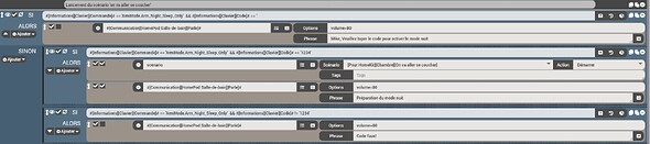

D’ici quelques jours, sur ma chaîne youtube je sortirai une vidéo complête sur le produit expliquant comment interpréter les codes dans des cas concret sur Jeedom mais pour avant ça, ce que je peux te dire c’est que lorsque tu tape un code, il faut appuyer après sur une des touches de fonctions pour que ce code soit envoyé à Jeedom et seulement là, dans ton scénario tu pourras décider si le code est bon ou pas.
En attendant de tout décrire dans la vidéo, je te propose de regarder par toi même dans la capture d’écran.

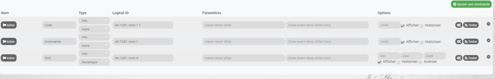

Est ce que vous pouvez nous faire une copie d’écran des commandes que vous avez renseigné dans l’onglet commande pour votre clavier?
(Celle ci

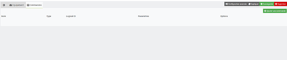

Il n’est pas encore inclus dans le plug in donc chez nous c’est vide et j’ai besoin de le faire fonctionner ce week end.

Je vous pose le screen que vous avez demandés. Les commandes étaient déjà présentes à l’inclusion.

Si je peux abuser, on peut avoir l’autre page aussi (celle où on choisit le modèle justement), parce nous on a rien .
Super merci @Quenton ça fonctionne avec tes commandes. As tu pu tester si le boîtier est ouvert si un code specifique arrive?
Oui j’ai testé et rien n’arrive sur Jeedom… Dommage. En tout cas je ne vois rien dans la section « temps réel » à moins qu’il y ai un autre endroit qui puisse m’en dire plus sur la communication avec ce boitier.
