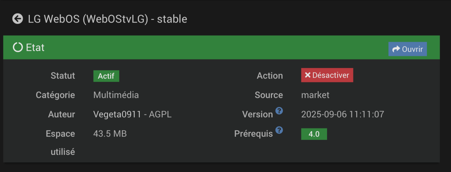

Ok tu est sur quelle version celle la
Tu est sur le même réseau que ton jeedom ?
J’ai bien la 2025-09-06 11:11:07 et oui je suis dans le même réseau. C’est étrange si ce n’est pas le cas, vu que j’arrive à récupérer les infos de la télé d’après les logs du plugin.
