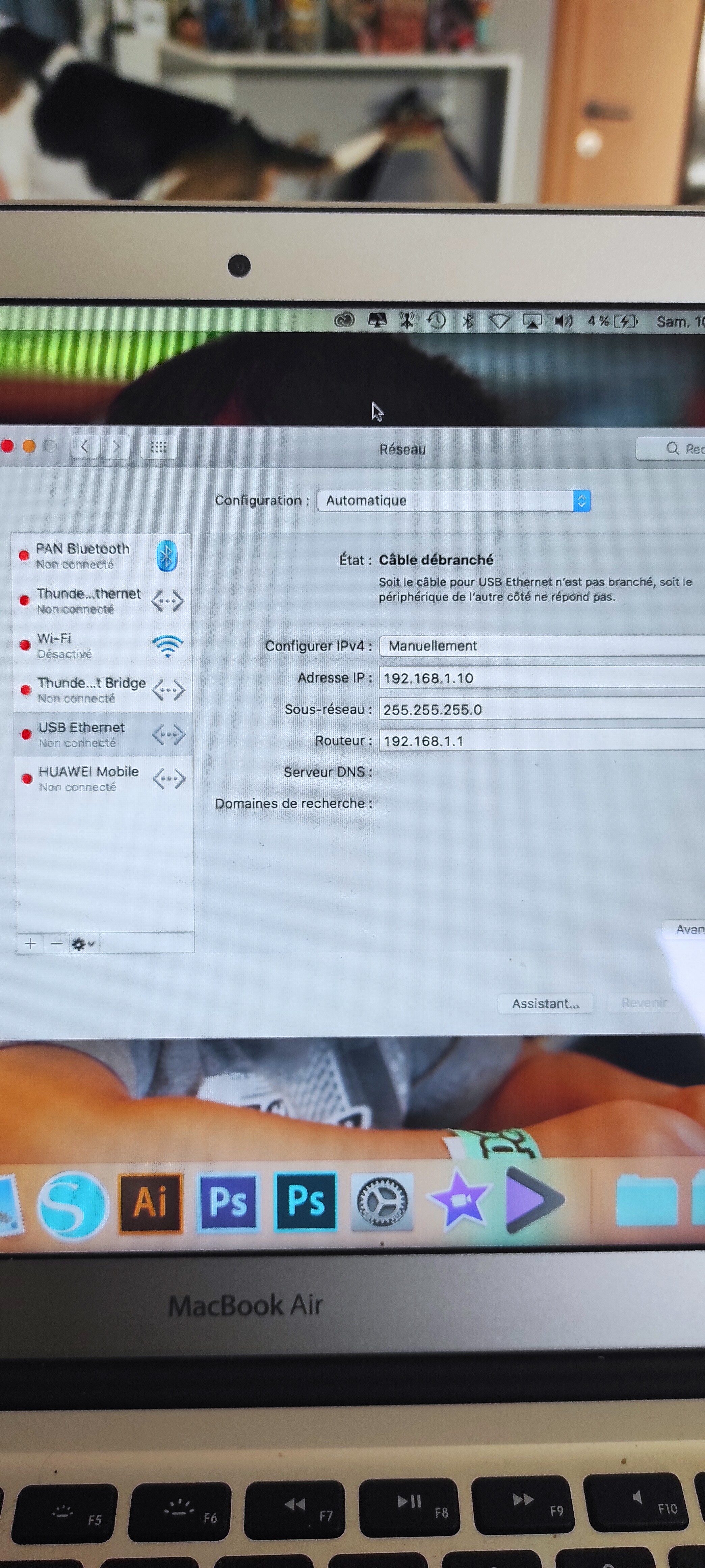

As tu mis une adresse IP fixe 192.168.1.10 dans ce vieux PC ?
Voici ce que j’ ai fait

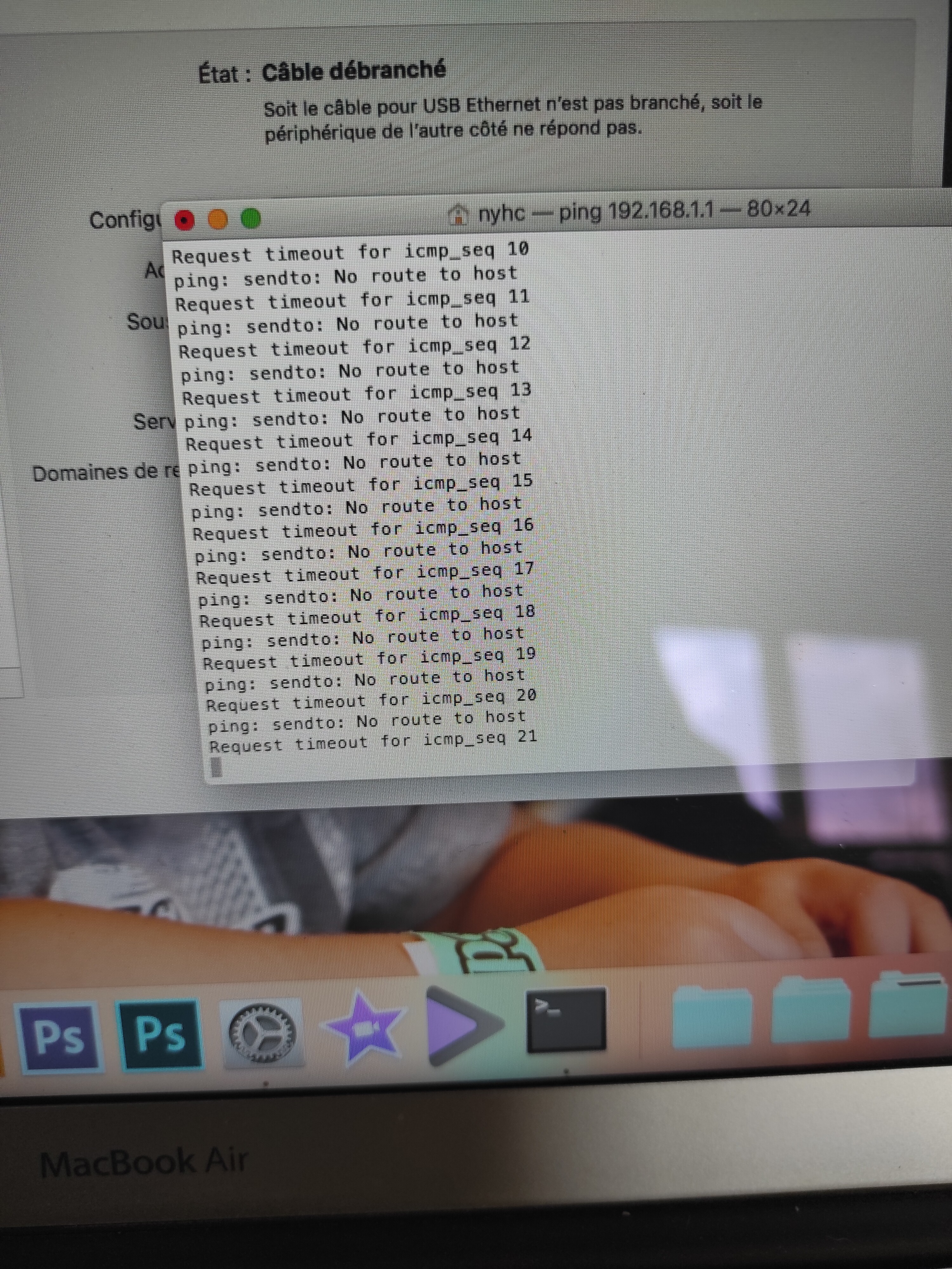

OK, c’est bon pour les adresses mais c’est sur ton MAC avec « Câble débranché »
Oui c est un ancien Mac. J’ ai même retrouvé un ancien pc avec windows 7 ou je branche le câble directement dessus et c est pareil pas d internet. Pourtant sur la BBox j’ ai branché où il y avait proximus TV pour être sûr que ça fonctionne. Les LEDs clignoter mais rien comme internet
Pour internet, c’est possible. Tu n’as pas spécifié de DNS. Teste avec un ping 8.8.8.8 ou ping 192.168.1.1
Si tu as une réponse, tu dois pouvoir accéder à la page de configuration de la BBox.
Euhh comment puis je faire le test ? Comme tu te doutes je suis pas trop doué
sur le PC, ouvriri une DOS box (command) . Sur le MAc, ouvrir terminal
J’ ai corrigé mon post d avant. Time Out
Le haut de l’écran dans ta photo est clair: « Câble débranché »
Tu ne parviendras à rien tant que la connexion ethernet ne fonctionne pas.

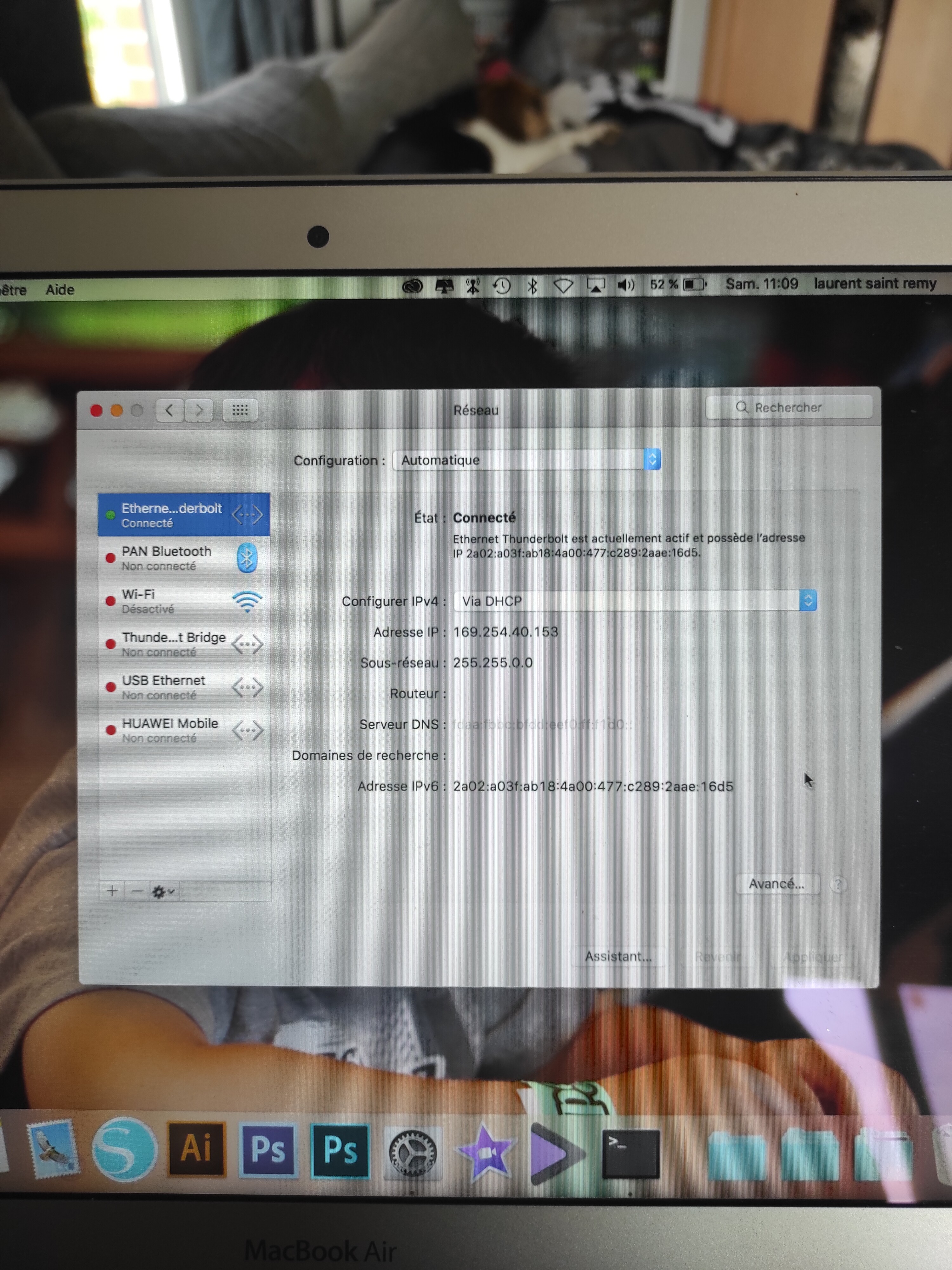

Attends j’ ai retrouver mon adaptateur Magic. Thunderbolt RJ45
Et maintenant je ai ceci
Je dois faire comme tu m as dit ? Adresse manuelle ?

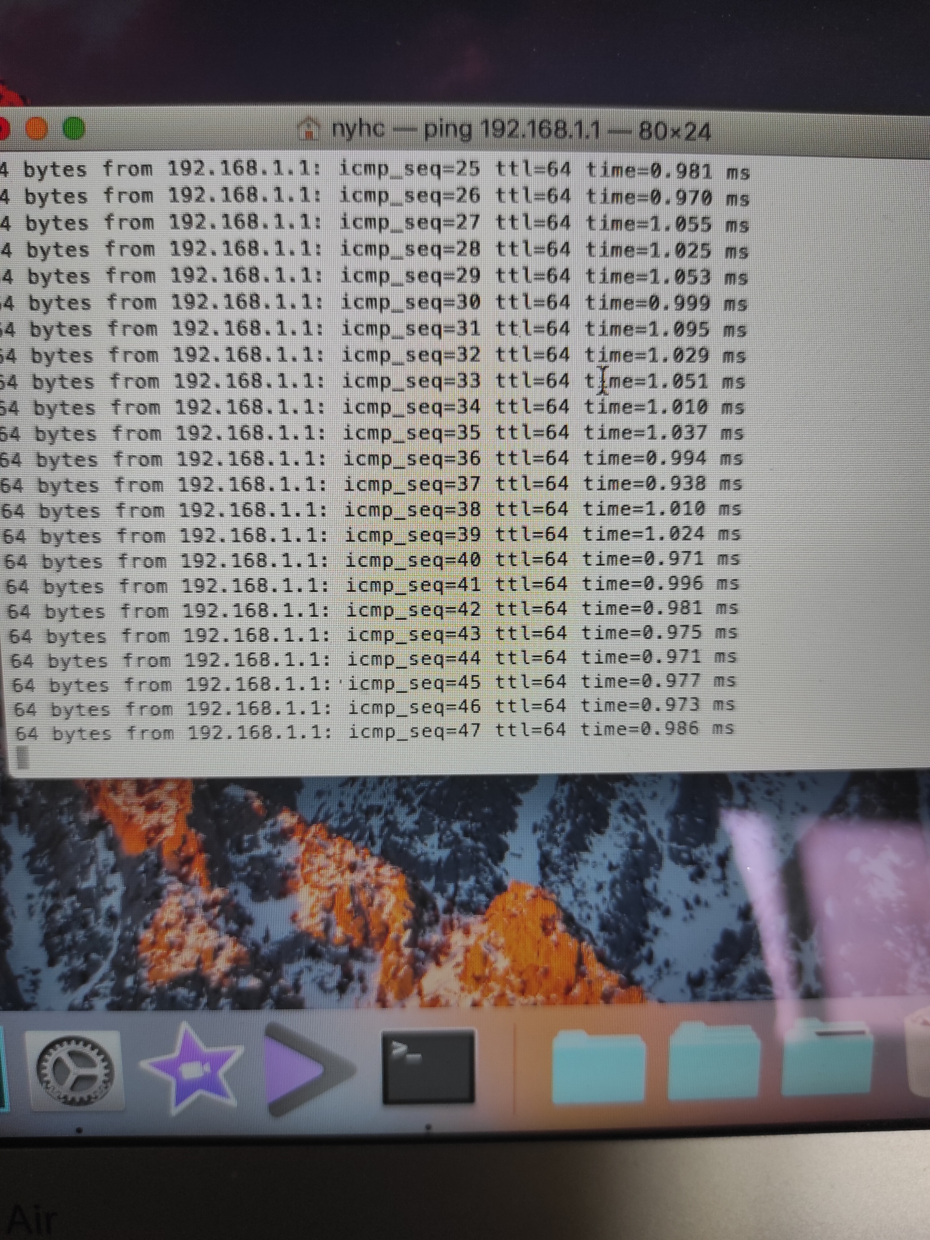

Voici le résultat

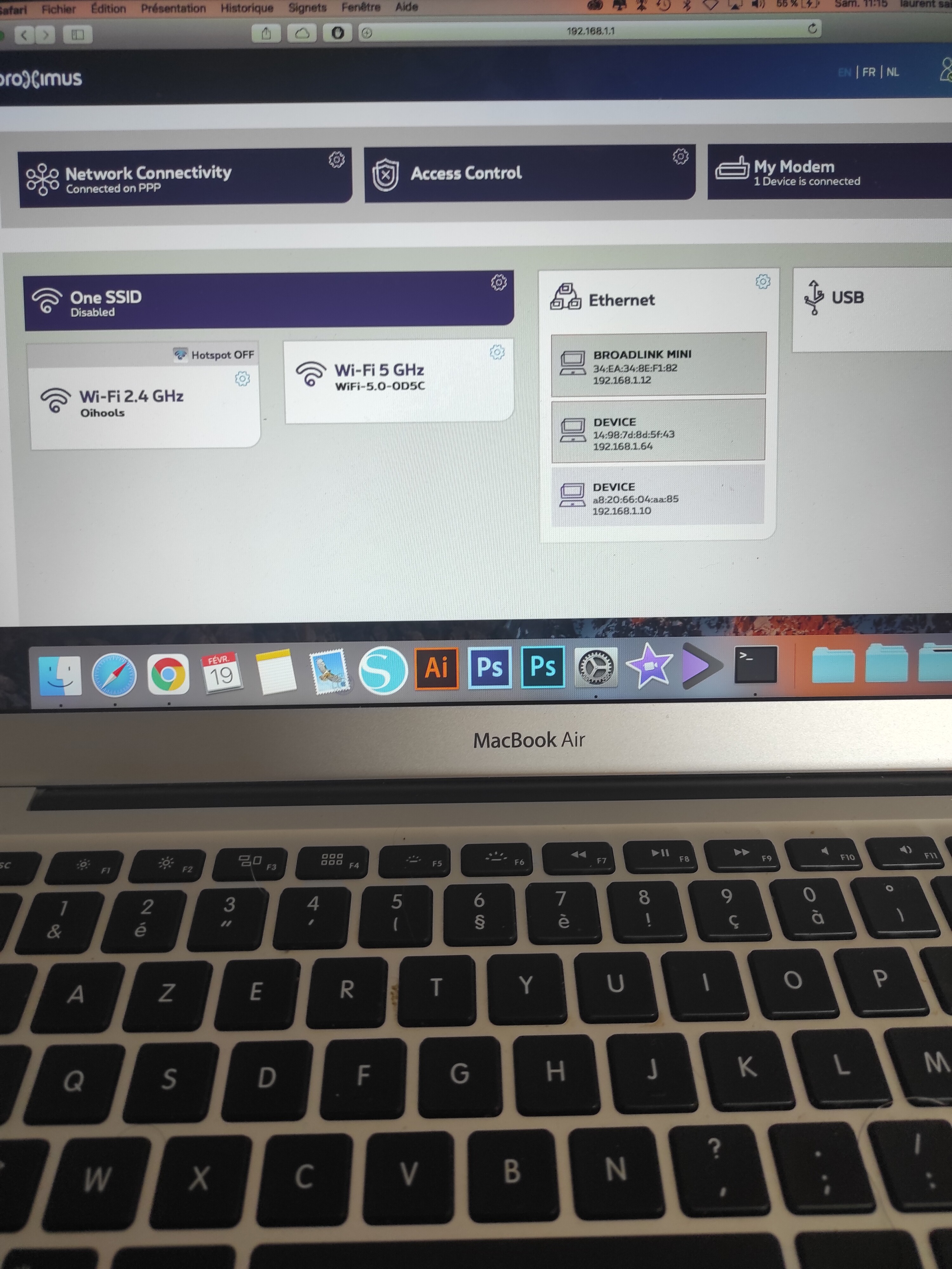

Et je suis sur la page. Yesssss
Tu réactives ton wifi et le DHCP.
