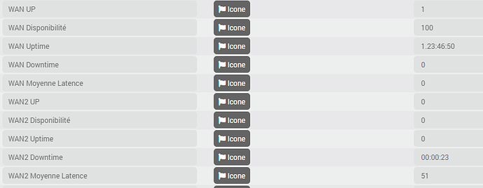

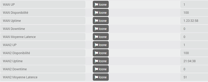

Tu as testé le fait de couper ton wan2 comme avant ? Tu peux montrer ce que ça donne aussi stp ?
OK je vais tester (c’est un peu galère mais je le fais ^^).
Par contre, je vois que le WAN UP et WAN2 UP sont en « numeric » faudrait les mettre en « binary », on peut pas le changer nous même ^^
Ah bien vu je vais modifier par contre il faudra soit supprimer les commandes soit l’equipement
Arf j’éspère que ca passera en supprimant les commandes, j’ai tout mon affichage bien réglé au poil ^^

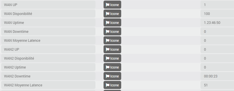

Voilà WAN2 coupé, ca fonctionne au poil ! En 10 secondes il avait détécté la coupure !

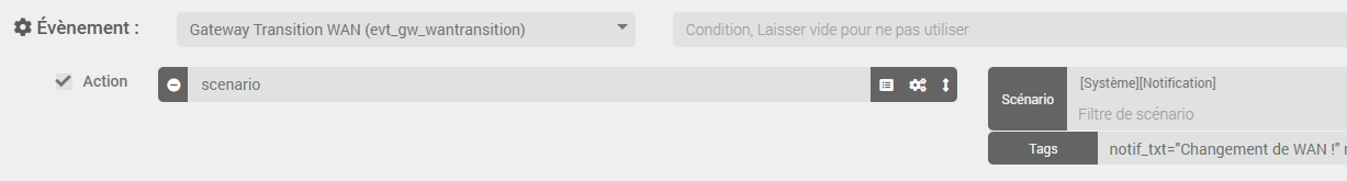

Si tu veux vraiment détecter la coupure il y a les événements sur le site, la c’est exactement en même temps que le contrôleur.
Pour la détéction de coupure, je me base sur le changement d’ip WAN.
J’ai des faux positifs avec le « Gateway Transition WAN », j’ai des notif de bascule alors qu’il n’y en a pas.
Alors qu’en me basant sur l’IP WAN renvoyée par l’UDM (qui passe de 192.168.0.2 a 192.168.10.2) c’est très fiable :slight_smile:
Pourtant @Fred27 les utilise. Ça serait bien d’avoir son retour, il faut peut être analyser le contenu de l’événement et prendre un champ particulier…
Oui en effet, tu me diras si tu as besoin de moi pour analyser lorsque ca me détecte une bascule, j’en ai très fréquemment alors que pas réellement de bascule.

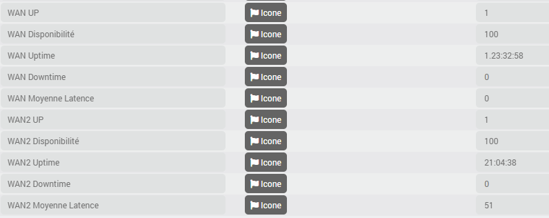

Voilà ce que ca donne une fois mis au propre pour moi :

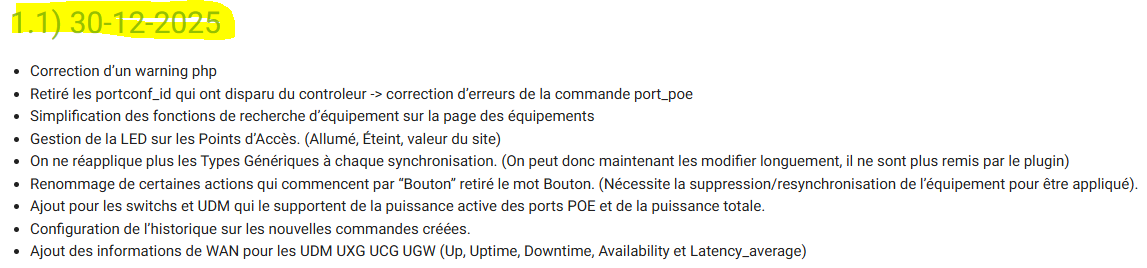

Et sinon sur le changelog tu t’es trompé, on a fait un bon de 11 mois en avant ^^ :
Merci c’est corrigé
