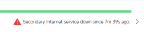

D’ailleurs l’UDM détecte bien cette coupure :

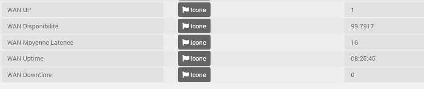

on a un uptime quand c’est up et un downtime quand c’est down, et aussi une notion d’availability qui est intéressante même si c’est up, exemple chez moi :
	"uptime_stats": {
		"WAN": {
			"alerting_monitors": [{
					"availability": 100,
					"latency_average": 13,
					"target": "ping.ui.com",
					"type": "icmp"
					"latency_average": 101,
					"target": "1.1.1.1",
					"type": "dns"
					"latency_average": 100,
					"target": "8.8.8.8",
					"type": "dns"
			"availability": 99.79170000553131,
			"latency_average": 15,
			"monitors": [{
					"latency_average": 25,
					"target": "www.microsoft.com",
					"type": "icmp"
					"latency_average": 14,
					"target": "google.com",
					"type": "icmp"
					"latency_average": 21,
					"type": "icmp"
			"time_period": 86400,
			"uptime": 24820
ils ont fait des travaux hier soir
je préfère cette nuance à un OUI/NON (qui tu auras quand même en true false simplement sur base du uptime/downtime, mais au moins j’ai d’autre détails à ajouter)

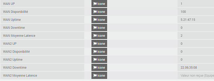

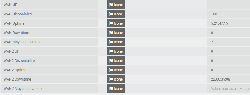

Je l’ai sorti en beta.
il faut relancer le scan Unifi après mise à jour (une fois que le démon est lancé évidemment)
Envoi moi une capture quand tu l’as :wink:

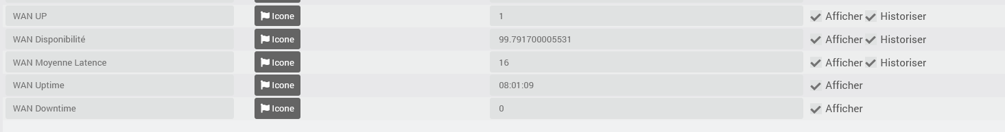

meme si c est ce qu il y a dans le payload, ca vaut le coup de garder les 72 decimales !?
je me posais la questions, les 4 dernières suffiraient sans doute pour faire le SLA six-9

Merci !

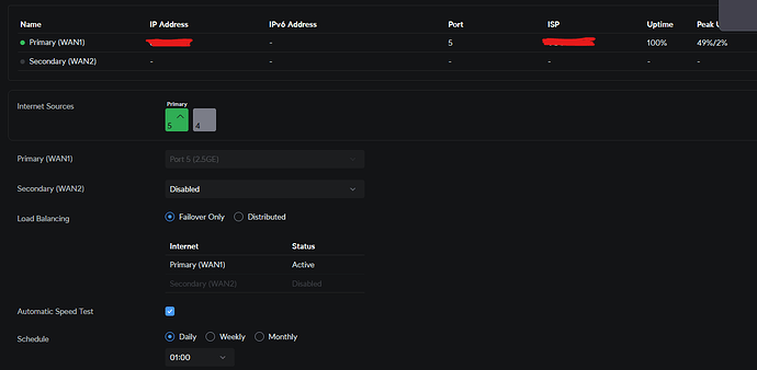

ta WAN2 est configurée ? car moi j’ai une WAN2 pas configurée donc pas dans le json à cet endroit là et donc pas les commandes.
il était activée oui,
j’avais essayé de faire différents tests et ne l’avait pas (re)désactivé
