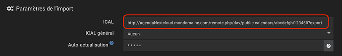

Au niveau, du plugin import2calendar, je copie l’url copiée au format suivant dans mon équipement :

Je vois que ton url est un lien vers un .ics alors que j’ai un lien avec le paramètre ?export à la fin.
Il doit donc y avoir une différence de scénario qui fait que ça ne fonctionne pas pour toi.

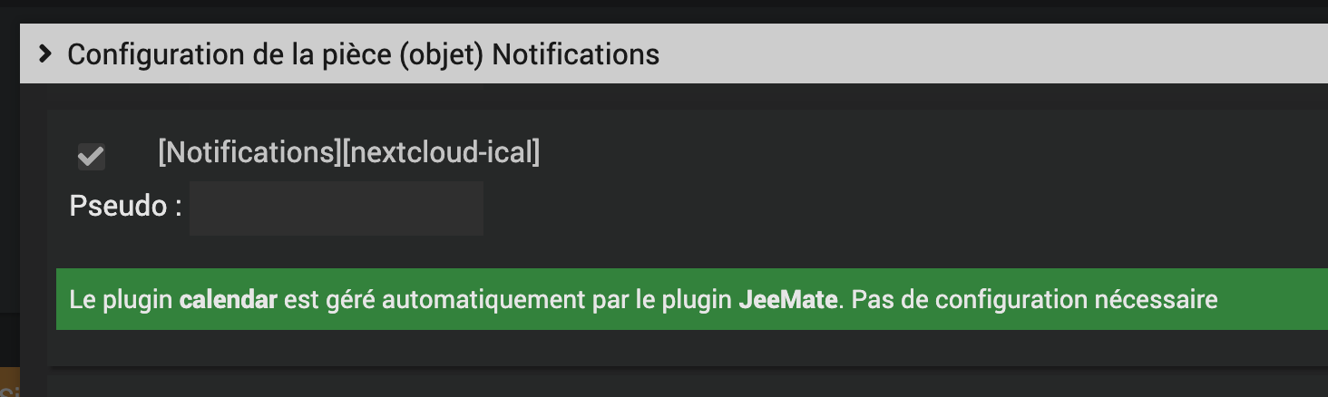

Pour info.,
Accessible automatiquement depuis plugin-jeemate juste en précisant d’importer l’équipement agenda
un clic au niveau du plugin JeeMate ![]()
synchronisation automatique depuis l’application JeeMate et on obtient la visualisation depuis un calendrier dans l’application

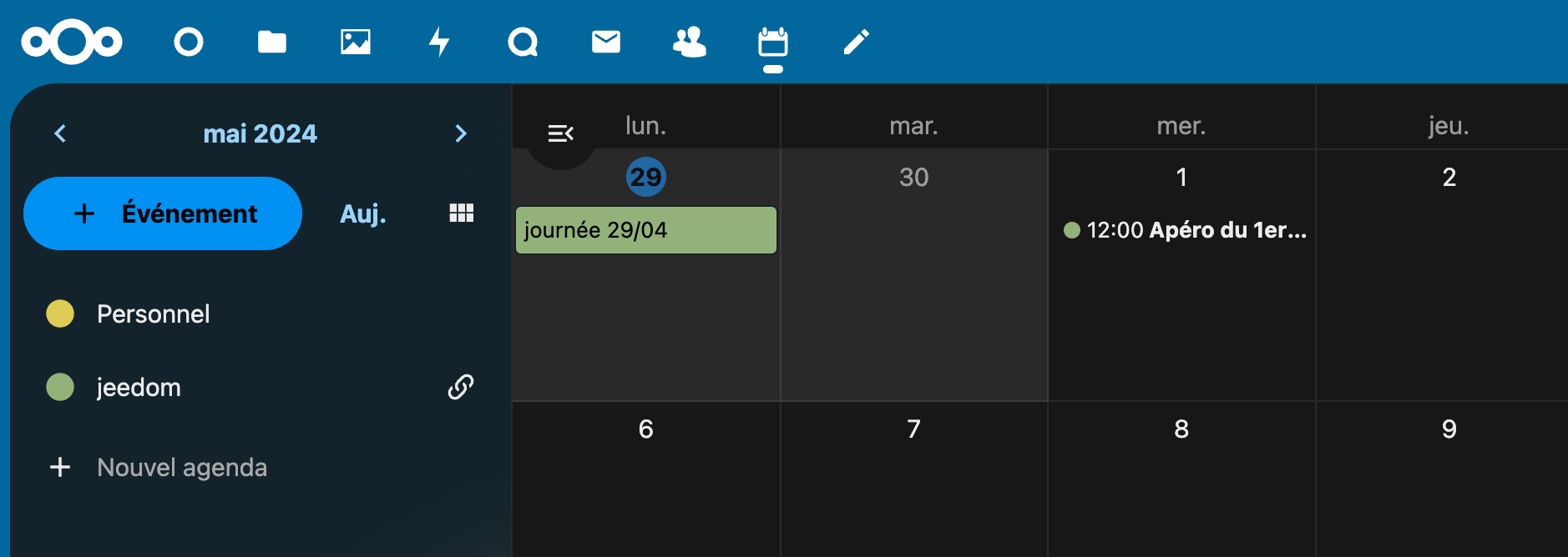

Nextcloud :
JeeMate :
