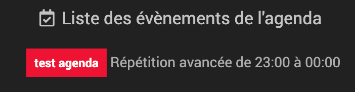

J’abandonne l’envoie via nextcloud, je mets le fihcier sur mon NAS synology. CEtte fois ci le plugin arrive sur la bonne page mias…sur un URL qui permet de cliquer pour télécharger. *
Mais bon sang… comment faites vous pour générer un fichier ics téléchargeable facilement par le plugin ??
JE veux bien des idées car là, je sèche. Vous passez par google ?

Alors, merci pour vos vérifications.
Effectivement, ça fonctionne. Le problème venait du reverse proxy. Il y a des lignes rajouter dans le fichier de conf de Nextcloud pour le partage de fichier.
Ouf ! Merci.
Pourtant, tout n’est pas réglé. Je t’envoie mon vrai calendrier en privé. Plus de 4Mo (oui je l’ai depuis longtemps) et je crois que c’est un peu trop lourd.
Problème réglé.
Avec la version d’hier qui convertit tous les timezones windows vers IANA.
