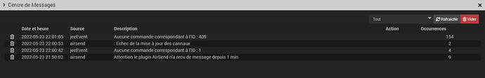

J’ai de nouveau message d’erreur que j’avais pas avant …
: Echec de la mise à jour des cannaux
L’appli mobile marche nickel
Par contre, sur JEEDOM, marche tjs pas :frowning:
PS à Chris : « En ssh sur ton docker jeedom arrive tu as ping ton boîtier airsend via son ip v4 » … jamais fait la manip … sais pas faire
Cette erreur c’est quand le module n’est pas joignable

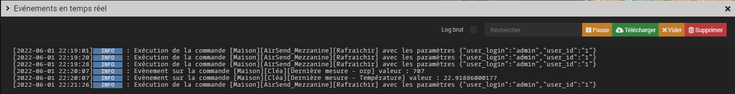

Suite à un total RESET de mon JEEDOM, puis réinstal ensuite, de tout mes pluggins, seulement 1 equipement (mon airsend), qui merde … je comprends pas pourquoi, car tout le reste fonctionne nickel sans aucun log d’erreur :
J’obtiens les LOGs suivants pour le AirSend :
Est ce lié à mon USER_LOGIN et USER_ID ?
Si oui, ou puis je trouver ces valeurs, et ou dois je les paramétrer dans JEEDOM, car j’ai trouvé aucun champs liés au plugin AIRSEND qui me permette de changer ces valeurs …
Qqu’un a une idée du/des pb(s). … et surtout les solutions ?

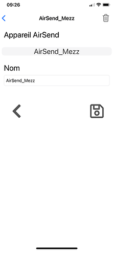

Je suis sur iphone, et je n’ai pas " la petite roue crantée". Je ne trouve pas sur l’appli mobile de port mentionné.

Qd tu appui sur le bouton en bas à gauche pour modifier et que tu choisie le boîtier airsend tu as quoi comme possibilité ?

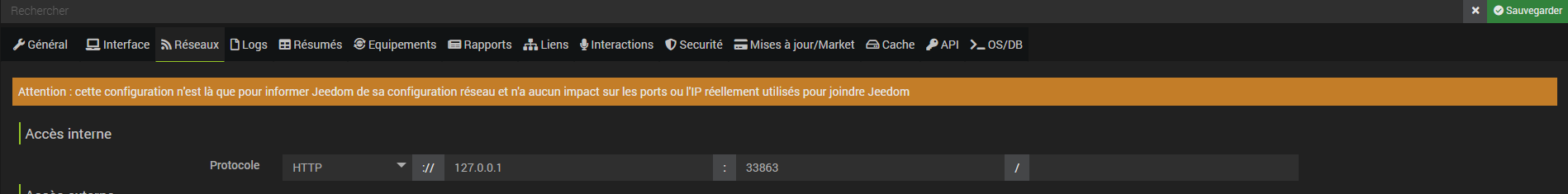

Réponse support airsend (en effet, ils sont super réactif) :
Suite à l’analyse du topic il semble y avoir plusieurs problèmes mais le plus important se trouve sur cette image https://community.jeedom.com/uploads/default/original/3X/d/3/d307ce32e86b8b18c88dcbd9d5b8138f43d53d63.png : accès interne sur le port 33863 est impossible vu qu’il est utilisé par le Demon.
Il faut donc trouver le vrai port utilisé par jeedom en interne (en général 80) sinon le callback (donc le retour des commandes) n’est pas effectué. Nous allons émettre un correctif dans la prochaine mise à jour afin de détecter ce problème et avertir l’utilisateur.
Le second problème est dû à l’utilisation d’une VM, la communication Local IPv6 est la plupart du temps bloquée par la VM et il faut utiliser une ipv4 secondaire du AirSend (ou la passerelle mais c’est dommage cela ne sera plus en local).
Cela devrait vous aider à résoudre le problème,

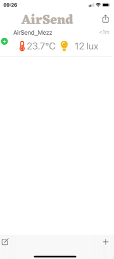

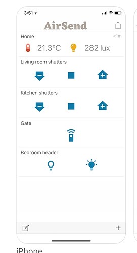

Interface smartphone en temps normal :
Interface après « appui sur le bouton en bas à gauche pour modifier » :
(le petit « + » en haut à gauche en vert qui apparait)
Si je clique donc sur ce petit « + », j’obtiens :
Merci pour ton aide Chris,
Chri
Et pour info donc, si je met port 9080, je me retrouve avec l’erreur de mise a jour des cannaux …
