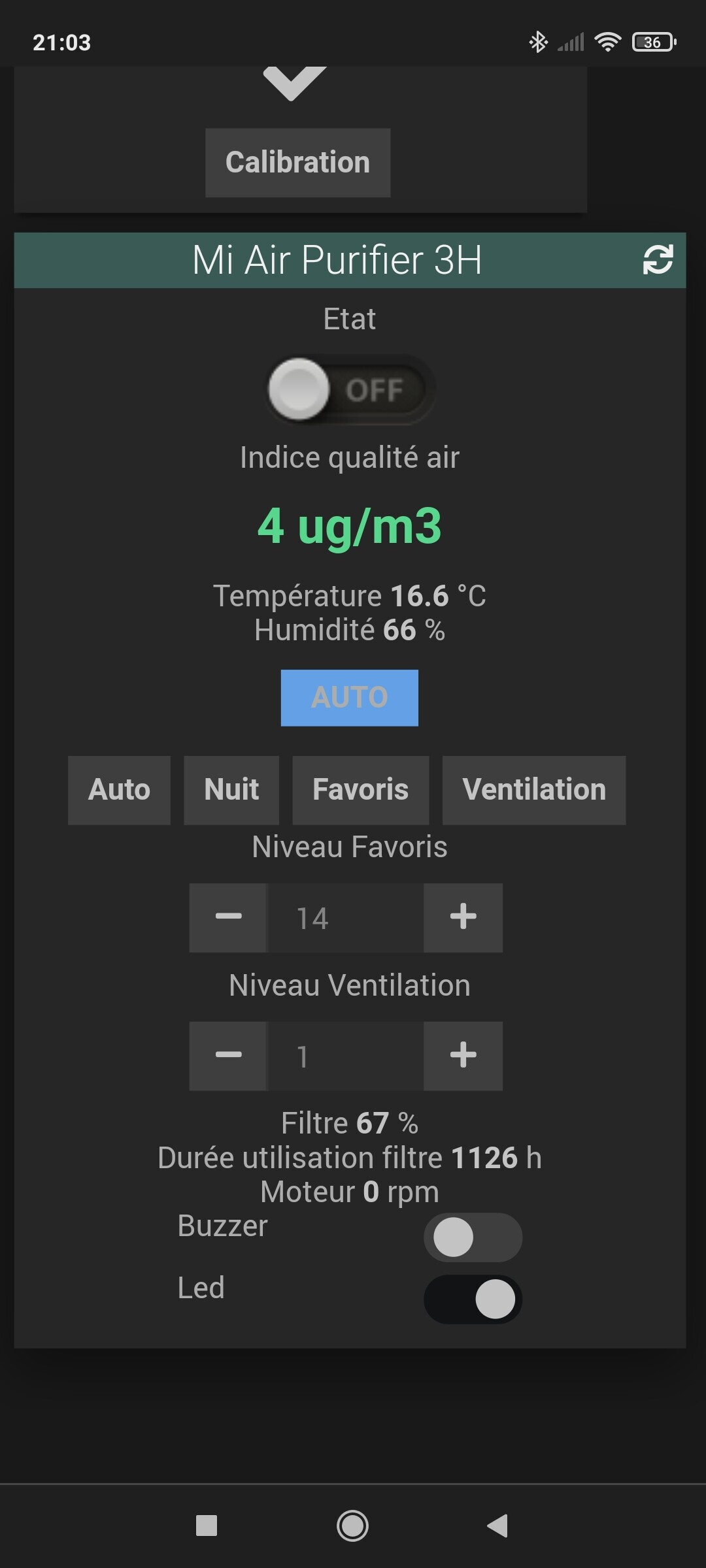

Bonjour eleckito21
Pourrais-tu me donner mes réglages de ton visuel.
Il est top et j’aimerai bien avoir le même.
DBX
Post ton visuel que je vois les infos que je dois te donner c’est plus simple.
Ci-dessous ce qui est affiché aujourd’hui:
Merci pour ton aide
DBX
Je joue avec les widgets :
  • power → binairyswitch sur on et off | Etat masqué
  • fan → button
  • humidity → line
  • mode info → (widget maison) voir copie d’écran après
  • temperature → line
  • aqi → (widget maison) mais le tile ressemble
  • usure filtre → line
  • temps → line
Merci beaucoup.
Je testes et je reviens vers vous après la mise en place… j’aurai certainement d’autres questions (ce sera mon 1er widget) :grin:
Bonne journée.
