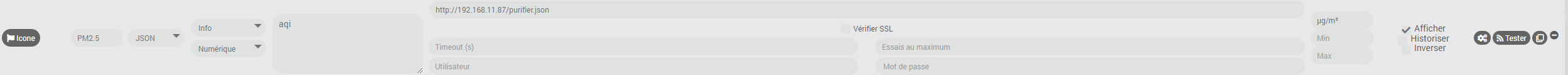

Je n’arrive pas à avoir l’info AQI dans mon Jeedom. Comment dois-je faire ?
Personne pour m’aider ?
Hello, voici comment paramétrer la valeur AQI (PM2,5)
Merci :+1:t2:

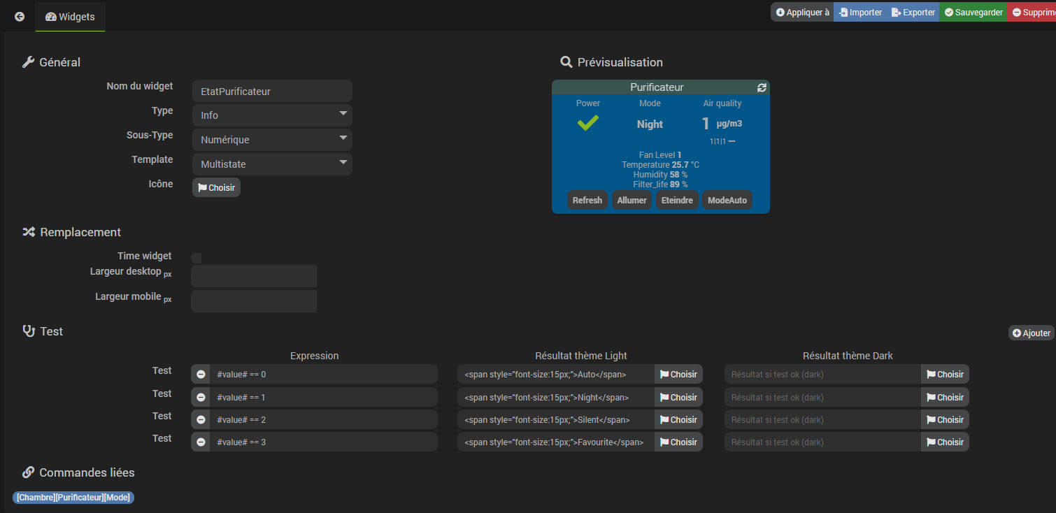

Est-il possible que le mode indique ‹ Automatique, Fan, Silent, Favorite › au lieu des chiffres 0,1,2,3 ? Si oui, comment faire ?
Tu peux faire ça assez facilement avec les widgets de la v4 :
