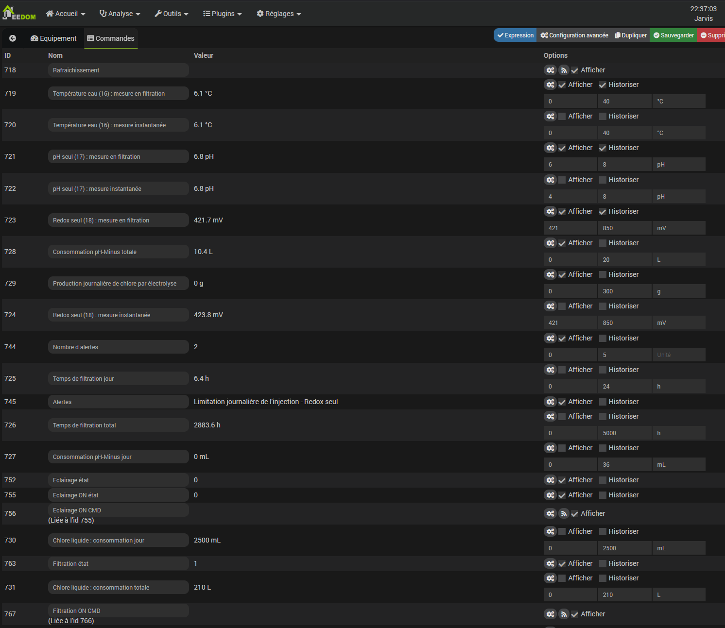

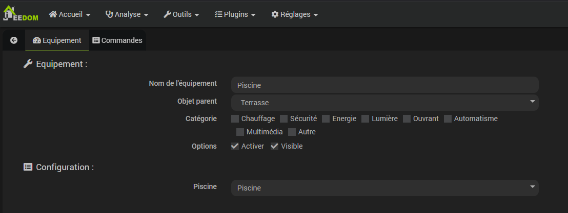

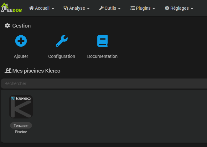

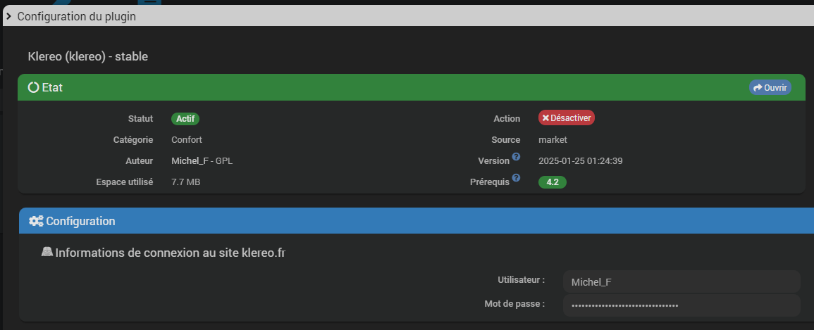

Je fais l’analogie avec un plugin à moi : Klereo (gestion de piscines)
Les informations de login sont définies et sauvegardées au niveau du plugin. Il n’y a donc qu’un seul login/mdp avec ses accès et ses droits (accordés par klereo). C’est soit un compte installateur avec accès à tous les bassins installés avec des droits élevés (géré par le serveur) soit un compte client avec accès à son bassin (rarement plusieurs, mais possible) et ses droits.
Un équipement est un bassin avec juste son nom à choisir dans une liste déroulante lors de la définition de l’équipement. En interne on stacke l’id du bassin
Une commande est une mesure (pH, température, état éclairage, pompe, etc…). Il y a pleins de commandes créées automatiquement à la création de l’équipement. Le type et la quantité de commande en fonction des droits sur le bassin.
