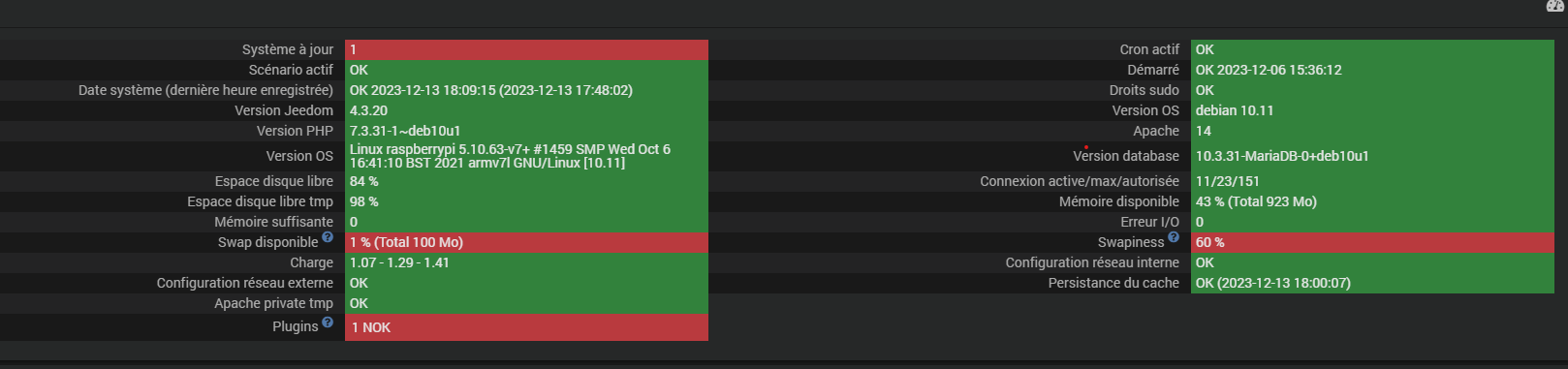

Mon jeedom a un swap à 1%

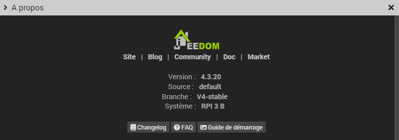

Autre point, la santé de jeedom me dit que le système n’est pas à jour alors que je suis bien sur la dernière version 4.3.20
Une bonne chose à faire déjà c’est régler le swapiness et le swap comme c’est indiqué dans la doc de Jeedom ou lire l’excellent tutoriel de @Fabrice que vous trouverez ci dessous à la section Optimisation de Raspberry Pi OS Lite :
