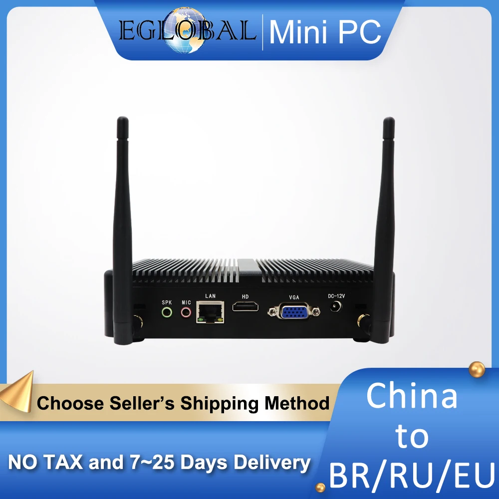

Et celui la vous en pensez quoi?
Moi j’ai un NUC, i5, le CPU n’est pas le plus critique je pense mais je ne prendrais plus un i3.

Pour info, j’en ai eu pour 220€ pour la config que je t’ai envoyé avec un I5 7200 8Go de ram.
J’ai acheté un SSD de 240 sur zonzon.
Acheté sur Ali et livré en moins de 2 semaines.
Agréablement surpris par la délai.
25€ pour frais de douane je crois, pas de frais de port
Le c etait un exemple si je prends celui la je le prendrai sans ram ni hdd j ai ce qu il faut ssd 250go et pour la ram tu as raison il vaux mieux prévoir je partirais bien sur 16 voir plus si promo pour le moment j ai 8go qu on pourra me prêter.
Celui la est à 250euros nu sans ram ni ssd
Le tiens Mips c quoi tu l as eu ou ton nuc?
