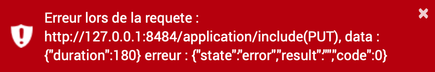

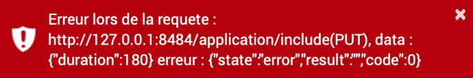

Merci beaucoup Yves. Donc je n’ouvre pas deconz dans mon interface Linux et je ne travaille qu’avec Zigbee, c’est bien ça ? Malgré ça j’ai ce message et je n’arrive plus à inclure quoi que ce soit :

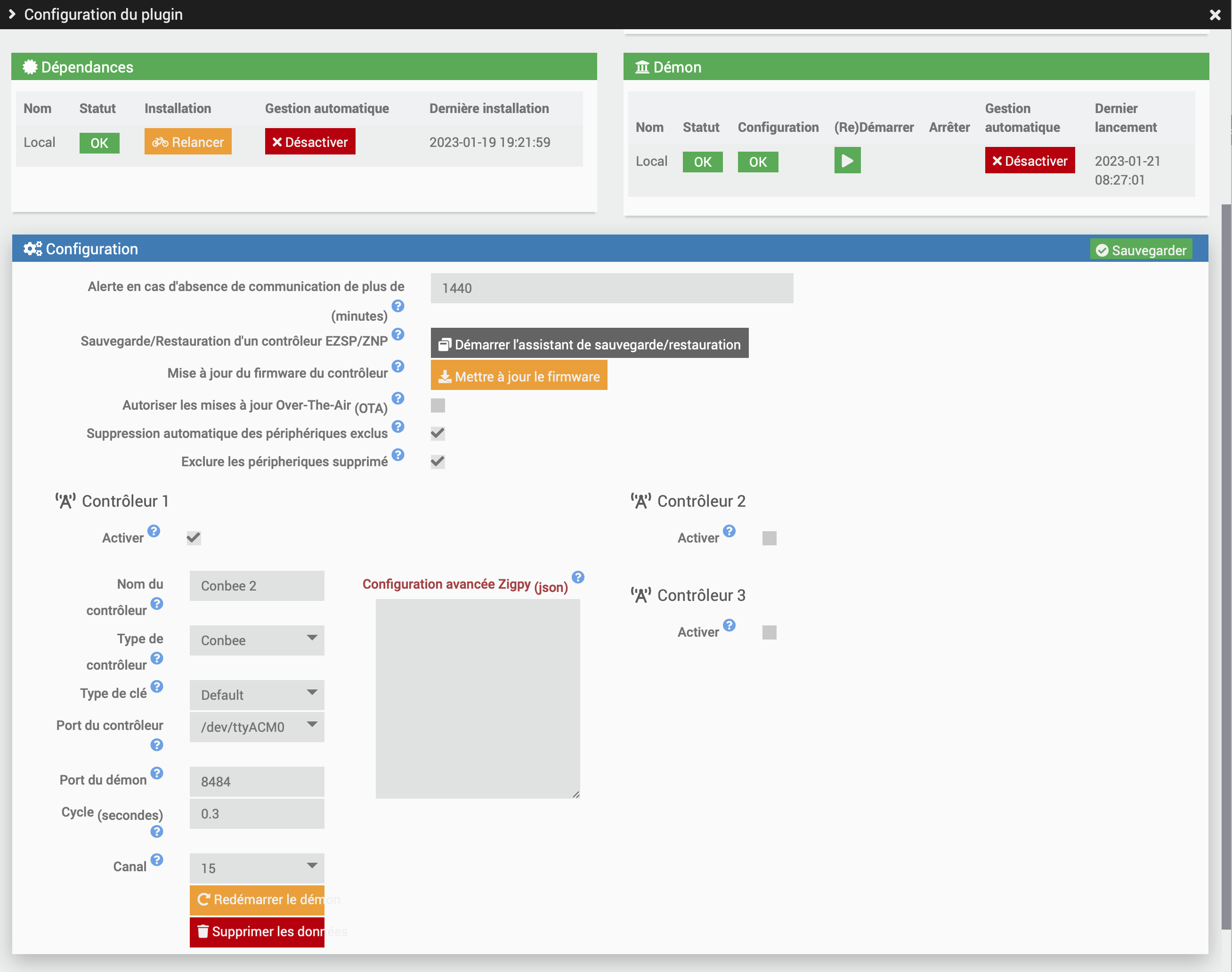

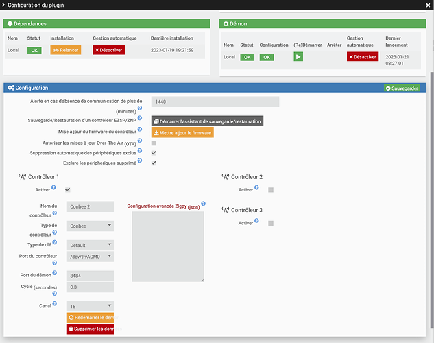

Après j’ai mis le port 8484 ? et le Canal 15 ? :
Je ne sais plus où chercher dans l’état de mes connaissances. J’ai fait l’update de ma clé sous Linux, je pense que toutes les dépendances sont ok mais toujours cette erreur ! :face_with_raised_eyebrow:
