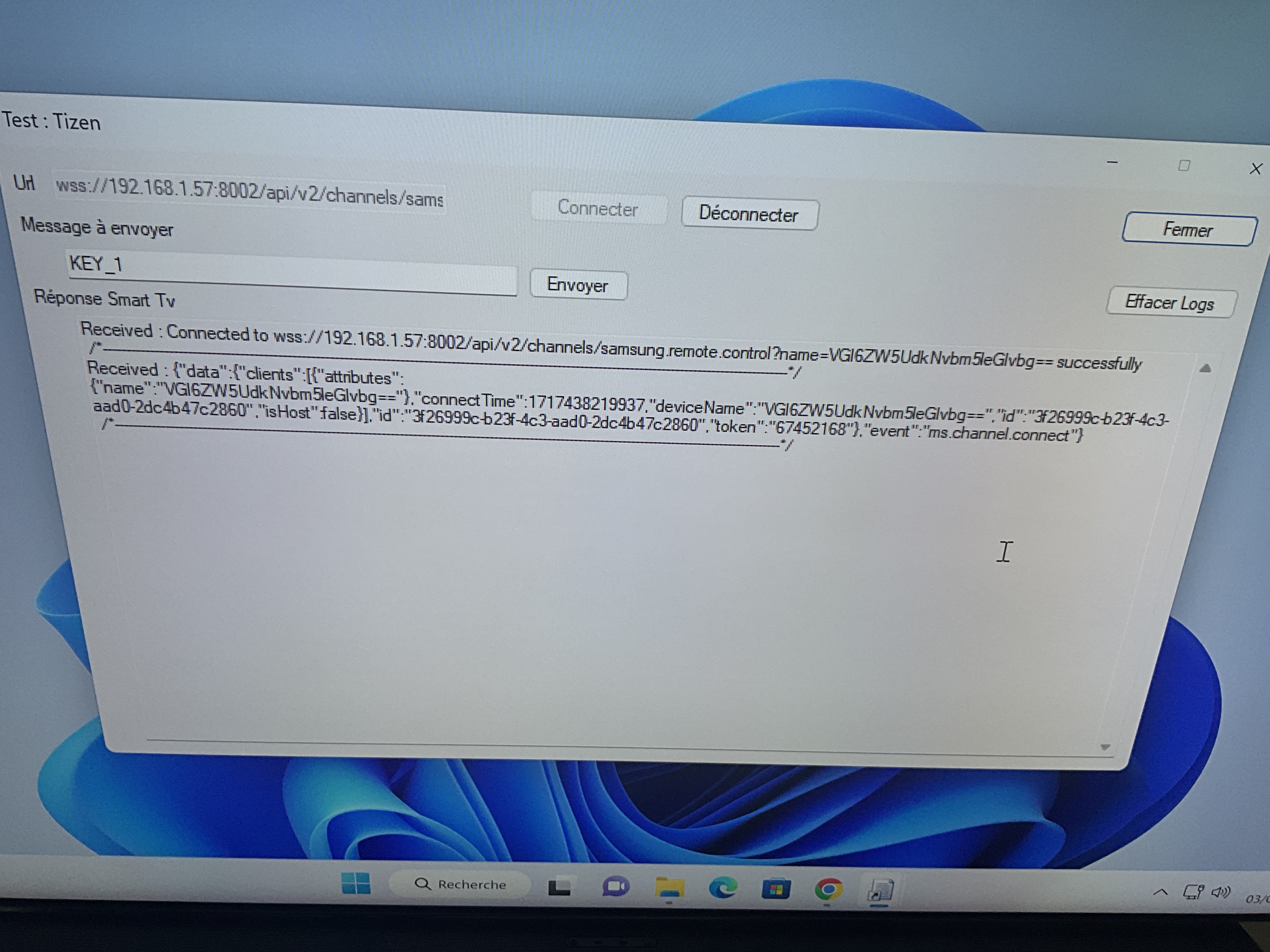

La deuxième TV fonctionne bien j’ai réussi a valider la confirmation sur la télé et ca ne revien plus. Du coup oui marche sauf le WOL.
La première : QE65QN95BATXXC

Pour cette Tv, il pourrait être intéressant de tester la connectivité avec les utilitaires windows fournis sur l première page de présentation du plugin.
voici le lien : [Plugin Tiers][Sujet Principal] Plugin TV Samsung - Plugins / Multimédia - Communauté Jeedom
Je suis sur Mac pas de Pc à disposition pour le moment.
Dommage !
J’ai vu sur les logs de ce Tv qu’il est configuré pour un modèle K.
Apparemment, la connexion est refusée. Peut-être une question de time-out. Il faudrait essayer d’augment er le délai u niveau du paramètre de la Tv.
A+
Bernard
J’ai téléchargé l’application sur un PC et en essayant de me connecter sur une TV Teas en SSL ça déclenche une autorisation sur la télé et voilà ce qui sort de l’application de test
Cela faisait un moment !
Bon cela veut dire que la Tv a accepté la connexion. Normalement si tu valides sur le tv, les commandes seront acceptées.
A+
Bernard
Oui pas trop le temps de m’occuper de la domotique en ce moment.
Malheureusement, après avoir validé, ça ne fonctionne toujours pas.
C’est étonnant car la Tv a accepté la connexion. Normalement, les commandes devraient être acceptées.
Je ne vois pas ce qui ne fonctionne pas.
Vérifier et augmenter les time-out. Ce peut être une piste.
