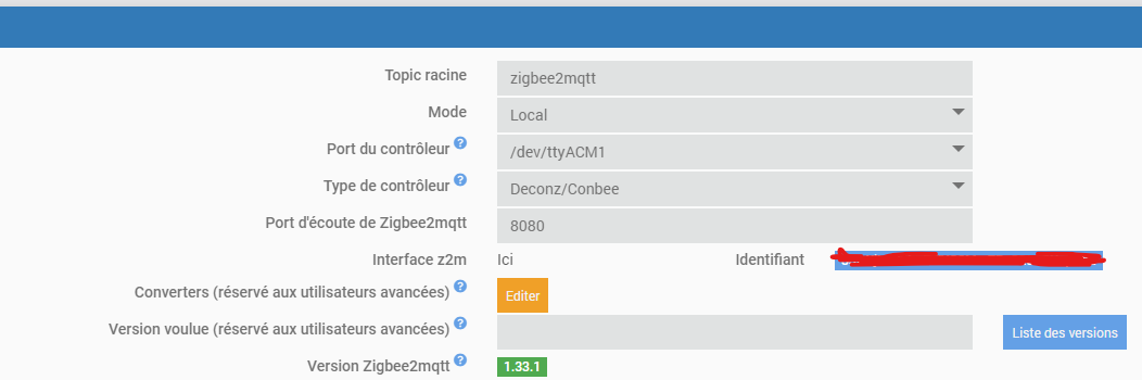

Je tente d’installer et de configurer JeeZigbee afin de pouvoir utiliser une tête thermostatique Aqara E1.
J’avais réussi l’inclusion avec le plugin zigbee, mais les données remontées sont beaucoup plus nombreuses avec le nouveau plugin.
J’ai essayé de créer un équipement dans MQTT management (ce n’est pas précisé dans le lien plus haut s’il faut le faire), mais ça ne change rien.
Pour le port de la clé zigbee, en principe ça dit être le bon car c’est celui qui était renseigné sur le plugin zigbee.
Oui, je n’ai pas précisé, désolé.
Il s’agit d’une Conbee 2. Jeedom est en v4.3.17, installé sur une machine virtuelle (mini pc).
Je viens de revérifier au cas où, mais c’est bien le bon port :
lrwxrwxrwx 1 root root 13 Oct 16 12:04 /dev/serial/by-id/usb-dresden_elektronik_ingenieurtechnik_GmbH_ConBee_II_DE2675380-if00 → …/…/ttyACM1
Et ben la je sais pas du tout va falloir ouvrir une issue chez z2m. Peut etre juste regarder la version de nodejs avant : dans la configuration de jeedom, onglet OS/DB puis adminitration systeme et taper : nodejs --version
J’ai lu pas mal de post sur le même sujet et à peu près tout tenté.
J’ai aussi une clé zwave, et je l’ai enlevé, ça n’a rien changé. J’ai changé les ports etc…
Comme ça ne fonctionnait vraiment pas, j’ai voulu remettre zigbee (l’ancien plugin) en attendant de m’y remettre… mais ça ne marchait plus non plus.
J’ai donc recommencé une nième fois avec JeeZigbee, remis exactement les mêmes conf… et ça démarre Incompréhensible !
Entre temps, j’ai aussi redemarré plusieurs fois jeedom, resinstallé le plugin z2m, relancé x fois l’install des dépendances… Une de ces opérations (ou plusieurs) a du aider!
