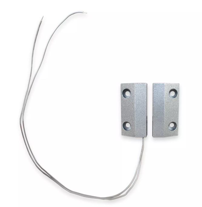

mes pour des détecteur IR et détecteur ouverture comme photo fournie plus haut je voie pas trop comment les faire fonctionné.

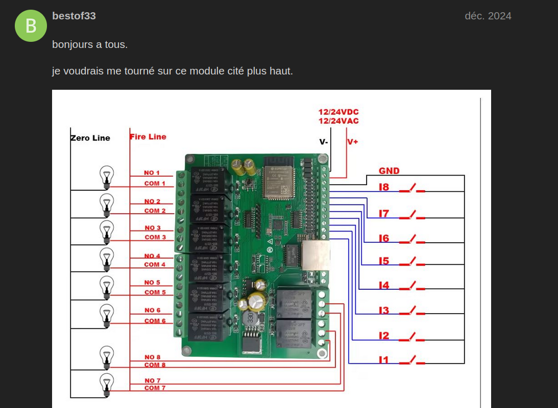

Ton détecteur de porte, c’est bien un contact sec qui vient se fermer lorsque l’aimant s’approche de lui.
Capture d’écran du 2025-05-17 17-30-26

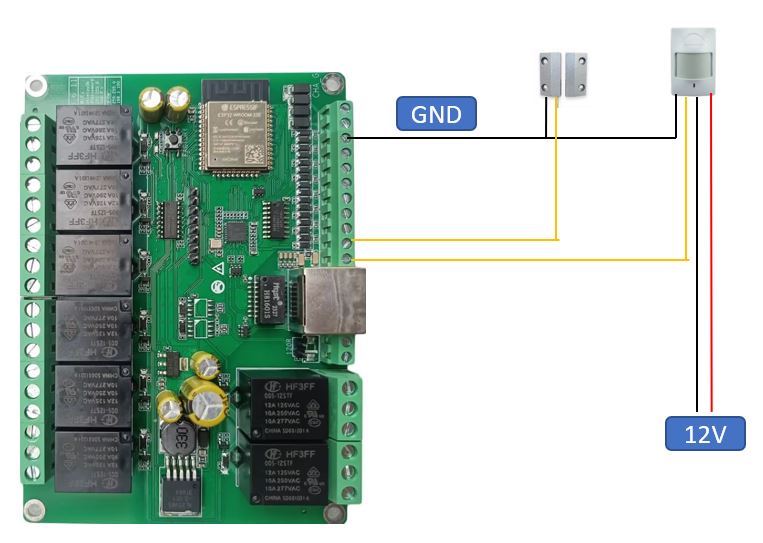

Ta carte possède des entrées qui peuvent être détachées de leurs relais.
Il suffit de faire le branchement GND - Ix

C’est un contact, comme un interrupteur, donc non c’est pas une ampoule… du coup tu le branche sur les entrée (I)

Oui, d’une manière générale, il ne faut raccorder que des contacts secs sur les entrées ( I, input).

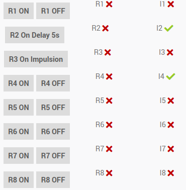

Sur cet exemple, les entrées 2 et 4 sont à ON alors que les relais 2 et 4 sont à OFF.

ok merci je comprend mieux,
dans le logiciel, je fait mes réglage et je ferme mes relais, je garde juste mes interrupteur en fonction pour connecté mes détecteur.
mes cela veux dire que mes relais heu ne sont plus utilisable pour autre chose, il sont condamné ?.
merci.
Non, Jeedom peut toujours les piloter.
