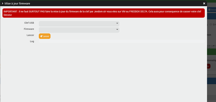

Si c’est deconz regardes si tu vois une valeur affichée pour le firmware, si non, il te faut surement le flasher. Tu peux aussi tester phoscon.

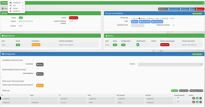

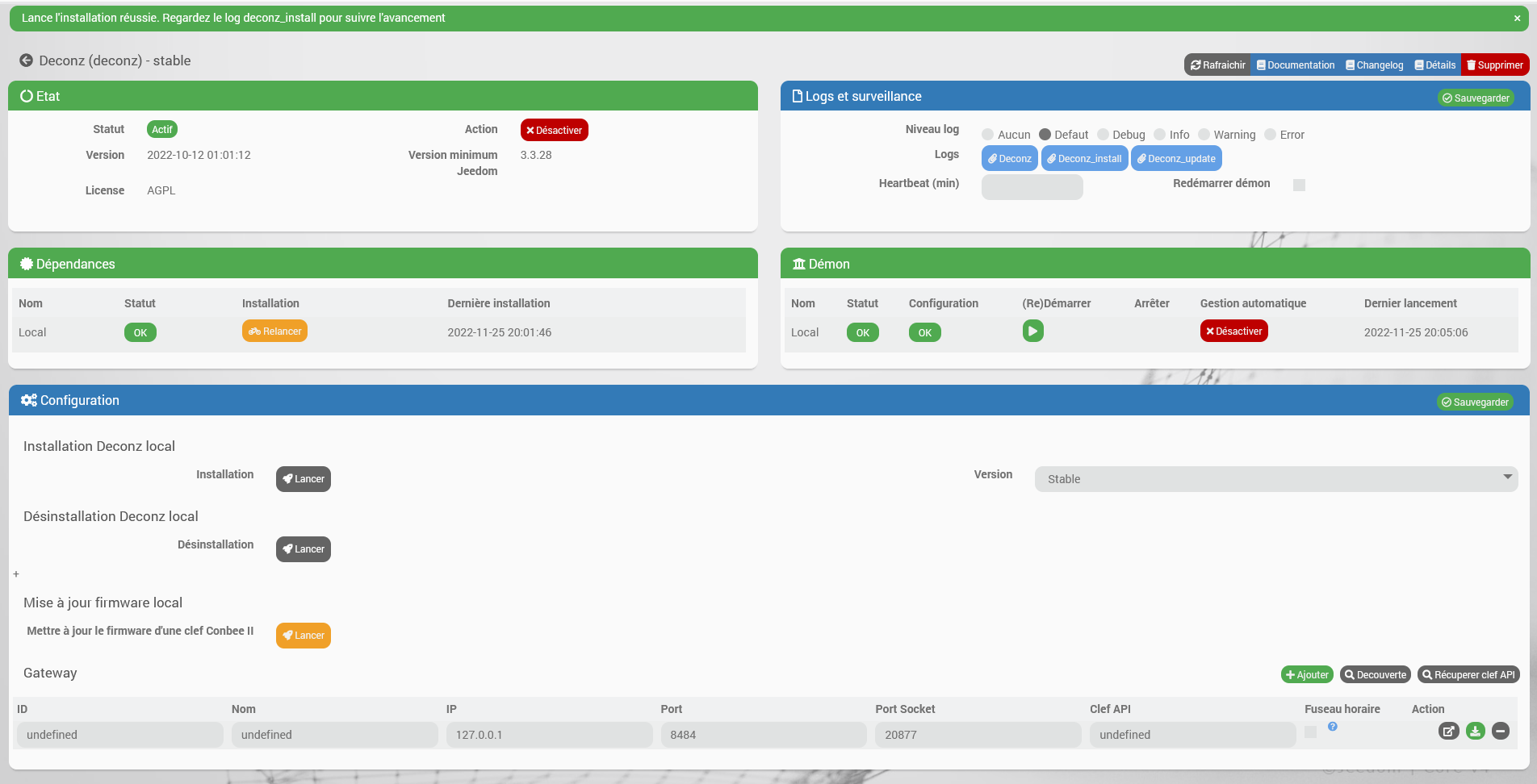

je joint capture
je ne vois pas de valeur, elle devrait être sur la capture ci dessus ?

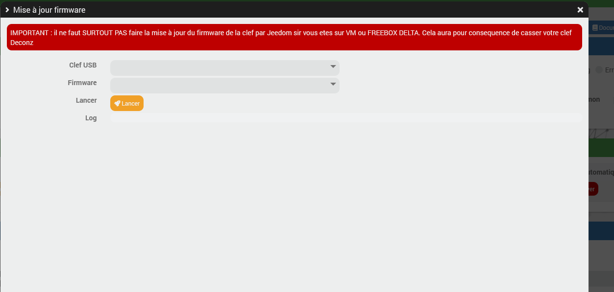

dans menu mise à jour j’ai ceci.

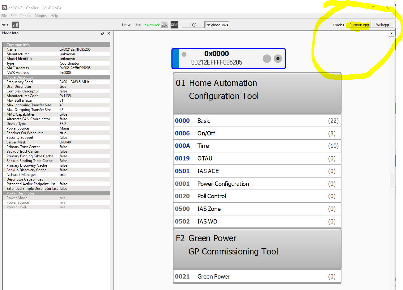

j’ai mis à jour la clé via commande powershell dans fichier Deconz.
elle est bien à jour avec la version deCONZ_ConBeeII_0x26720700.bin

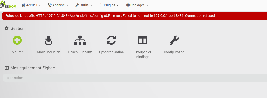

quand j’essaye une détection
en mode inclusion

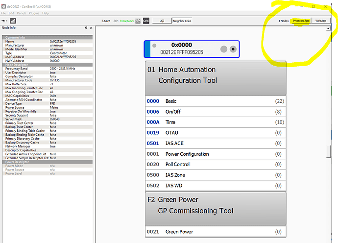

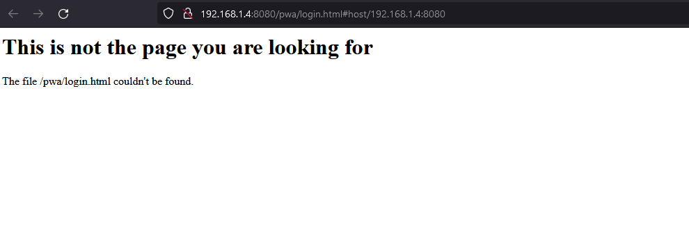

et ceci quand j’essaye d’ouvrir PhosconAPP dans le deConz.

Dans ta première capture tu as 2 gateway, une qui a l’air bonne, et une undefined, je pense que tu peux supprimer la undefined.
Et le fait que tu n’arrives pas a accéder a phoscon ma fait dire que le probleme vient du demon, deconz ne doit pas tourner.
Tu peux essayer de relancer le démon et de jeter un oeuil aux logs ?
pour les gateway , correction faite.
1 seul maintenant.

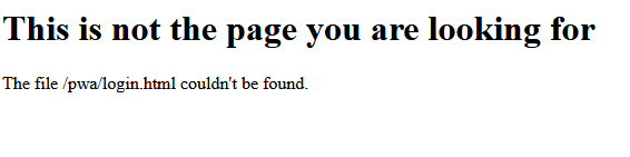

pour le phoscon , même sous le deConz sous indows je n’y arrive pas. (sans passer par jeedom.)
résultat

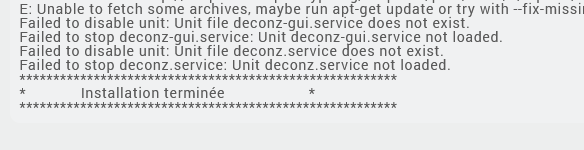

jai ceci dans le deconz install dans logs .
deconz13
je ne peu la copier entièrement car mon ip apparait …
Vous pouvez faire une copie de la page santé.?
Et les log d’installation copier en entier.
