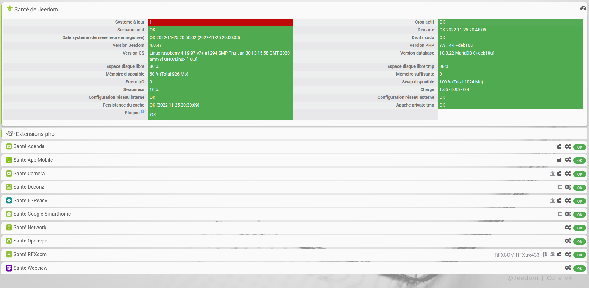

ça me fait doucement rire les clé soit disant facile à installer… il y a toujours un truc qui ne marche pas au final et il faut être ingé niveau GOD master informatique pour résoudre le soucis et réécrire le script complet au final avec des commandes caché du truc machin qui n’était pas à jour :slight_smile:
:grin: :rofl: :sweat_smile:
Mettez a jour votre OS et essayez l’installation. Il arrive pas a installer deconz.
À jour l’os jeedom.
J’ai tellement peur des mises à joues, idem elles ont planté à chaque fois mon serveur . :smiling_face_with_tear:
La maj est vraiment la cause ?
Au vu des logs je dirais oui. Essayez juste le apt-get update pour commencer
Si les maj plante le serveur y a qqchose qui va pas.
j’ai mis à jour le core.
tous mes plugin sont en défauts , 6 NOK , et cron actif NOK… j’essaye de faire repartir l’existant avant d’essayer de faire marcher le deconz :frowning:
bon j’ai perdu mes design,mon plugin esp easy est NOK et mes commande de volet x10… :exploding_head:
merci la MAJ :face_with_symbols_over_mouth:
cependant toujours un problème avec le plugin deconz.
impossible de recuperer l’api
je vais au lit .
mais le plugin deconz fonctionne, j’ai désinstallé le deconz, réinstallé et la ok (pour autant je l’avais fait 10 fois auparavant au mini :slight_smile:
reste à me refaire toutes ma prog qui a sauté
merci pour votre temps !
