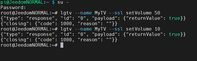

Je voudrais envoyer un message à ma TV en cas d’alerte. La syntaxe fonctionne correctement via ROOT. Mon souhait est de la mettre dans un virtuel via un script, et là, je sèche, un peu, bcp.
J’ai regardé sur le forum, mais malheureusement pour moi, par manque de connaissance, je n’ai pas réussi à le mettre en œuvre.
La syntaxe par exemple est lgtv --name MyTV --ssl setVolume 10

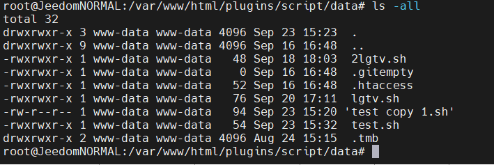

J’ai écrit un petit script pour modifier le volume de ma TV(Commande du plugin
LGWebOS TV). je l'ai monné test.sh
#!/bin/bash
lgtv --name MyTV --ssl setVolume 20
exit
Quand je veux tester mon script, j’ai une erreur :
No entry with the name 'MyTV' was found in the configuration at /home/pi/.lgtv/config.json.
Le script fonctionne bien sous root, mais pas sous pi@JeedomNormal.

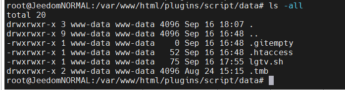

J’ai controlé les droits www-data de mon fichier test.sh ==> tout semble ok à mon niveau.
