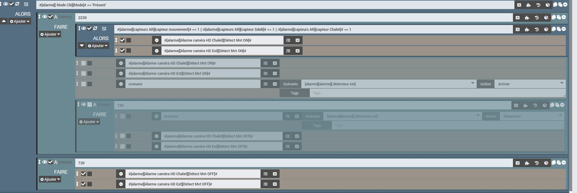

Simplement pour me rassurer. Dans mon scénario, j’ai un Bloc A, je me pose la question de savoir si le bloc démarre à 22h30 et reste actif jusque 7h30
mon scénario:
Merci de vos réponses
Cordialement

Il faudrait prévoir un moyen d’annuler ta programmation.
L’usage du A me semble manquer de souplesse ici.
Tu dois sortir le 2ème bloc A du premier.
Ca ne sert à rien de le mettre dedans.
Ainsi il générera une entrée dans le cron pour 22h30, une autre pour 7h30 et finira l’exécution du scénario courant.
Ensuite les sous-tâches se lanceront à l’heure voulue.

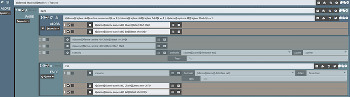

@mich0111
Comme cela:
D’une maniere generale le A ou le DANS créé une entree dans le cron de jeedom… donc le bloc ne reste pas actif comme tu l’entends.
Si le scenario est executé l’heure d’exécution du A ne doit pas etre passee sinon le A sera programmé pour le lendemain
Ex: a 23h00 faire un A 2200 ce sera demain vu que lheure est passee
Tu dois encore ajouter des stop à la fin des blocs A pour ne pas réexécuter 2 fois la même séquence.

Compte tenu de mes captures l’important pour moi est de savoir si entre 22h30 et 7h30 la détection de mouvement restera sur ON (il s’agit d’une alarme)
Si tu l’as declenché avant 22h30, oui.
Sinon, ce sera le lendemain à 22h30.
Idem pour 7h30.

J’ai déclenché avant 22h30 donc pas de soucis jusqu’à 7h30 mais à cette heure là, comment s’arrête t il ?
@prfalken
le scénario ne sert qu’à mettre les caméras en auto détection à partir de cette heure indépendemment du système d’alarme
@naif, la réponse à ta question est dans ce post
Donc à 7h30, les commandes OFF seront exécutées.

Quel est l’intérêt de mettre des A dans ce scénario. Pourquoi est-ce que tu ne crée pas un scénario tout simple avec un déclencheur programmé à 22h30 qui, si le mode alarme est == présent allume les caméras.
Et un deuxième scénario qui se lance à 7h30 et qui éteint les caméras.

Si je comprends ton scénario tu souhaites qu’entre 22h30 et 7h30, si le mode alarme est == présent et si un détecteur de présence détecte quelque chose, allumer la détection de mvt des caméras.
Du coup, le plus simple c’est de faire un scénario avec en déclencheur des détecteurs de mouvement, et dans ton scénario un bloc SI heure entre 22h30 et 7h30, alors j’allume la détection de mvt des caméras.

En revanche, dans le bloc 22h30, il faut absolument stopper à la fin du bloc sinon le 2ème bloc A sera à nouveau programmé
@mich0111
Si je comprends bien, à la fin d’un bloc A, il convient de mettre un STOP ?
Non, pas du tout. Ça dépend du contenu de ton bloc et de sa suite.
S’il n’y a rien derrière, ça ne sert à rien. Sinon, ça dépend.
