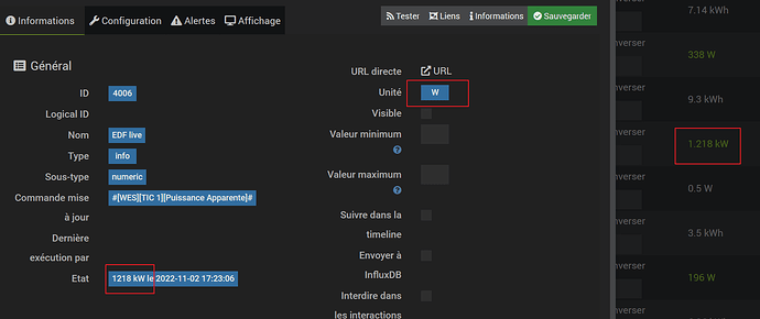

A priori c’est un peu plus large que juste les widgets puisqu’on voit que la conversion s’effectue aussi dans la colonne « Etat » d’une commande.

Oui et aussi dans l’écran de config avancée des commandes et config avancée des équipements mais de nouveau, je confirme que c’est que de l’affichage à ces endroits.
Je sais aussi que le but finale pour ces 3 derniers était d’afficher les valeurs bruts quoi qu’il arrive et pas convertie et je ne sais pas si cela a déjà été fait ou pas, je n’ai pas vérifié dernièrement.

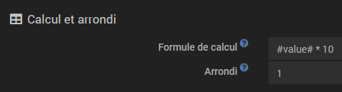

Les opérations sur les valeurs sont à faire normalement dans la configuration de la commande.

S’il fait #value#/3*28 dans les paramètres il n’aura pas le même comportement ?
Cela semble donner le même résultat.
Par contre, en fait les trois premiers cas n’ont pas l’air si faux. Dès qu’on recharge la page on retrouve la valeur en W avec le bon arrondi (comme semblait l’indiquer @Mips). Cela semble être juste au moment de la mise à jour lorsqu’on entre une valeur d’arrondi et qu’on sauve. Ce qui d’ailleurs pourrait expliquer que certains observent un comportement et d’autres pas.
Dans ces 3 endroits, ce n’est pas la configuration d’affichage / widget qui est utilisée, pourtant on ne voit pas la valeur brut.
Vous vous contredisez entre vos messages.
Le changement d’unité est donc bien plus profond qu’une question d’affichage.
