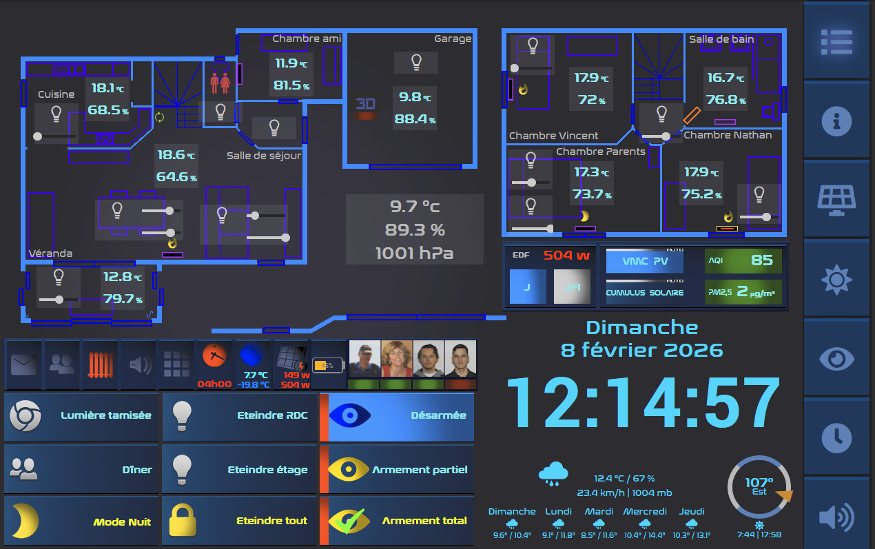

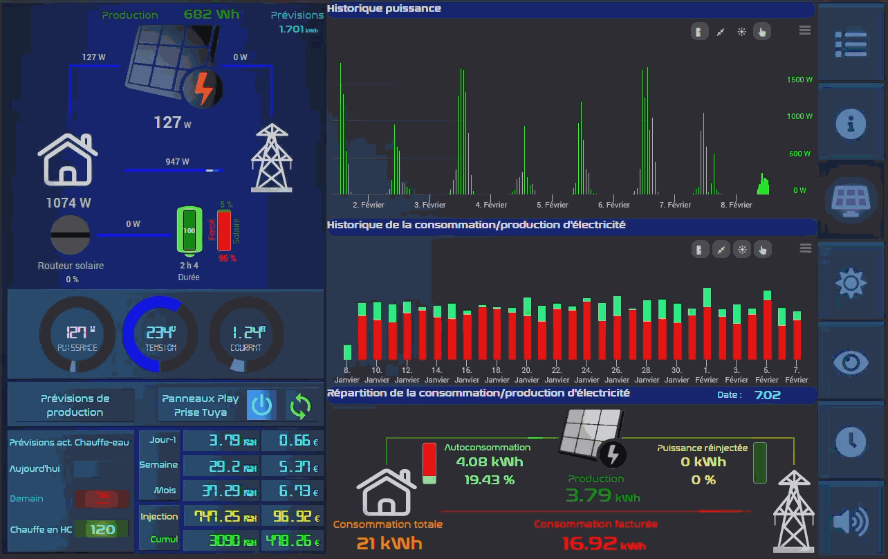

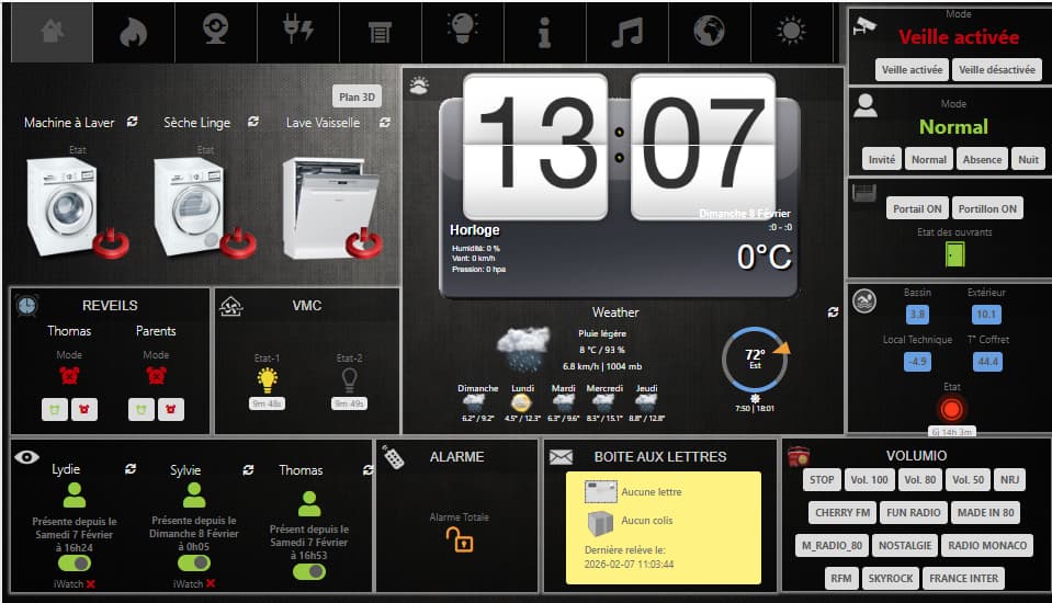

A titre d’exemple, voici ce que j’arrive à afficher sur une tablette quelconque (pas besoin d’une tablette hors de prix, une récup fera parfaitement l’affaire…) dotée d’un Androïd 10 et d’une résolution en 1280x800px, pilotée avec l’excellente appli FullyKiosk (ne pas hésiter à acheter la version PLUS pour quelques euros) et le plugin Fully Kiosk 2 pour Jeedom, comme indiqué par @Bonjour.
ou encore :
Panneaux07

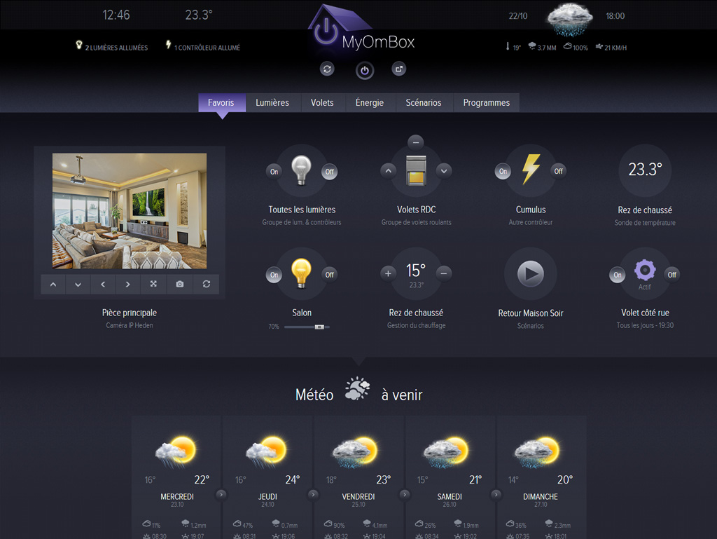

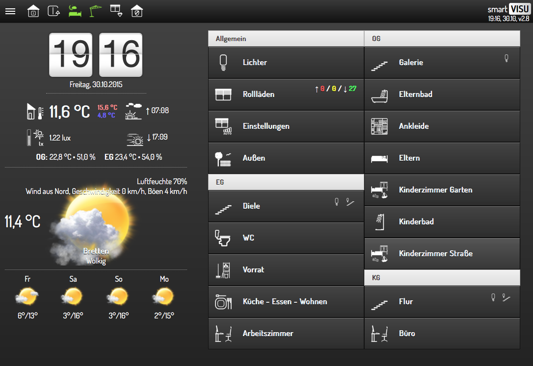

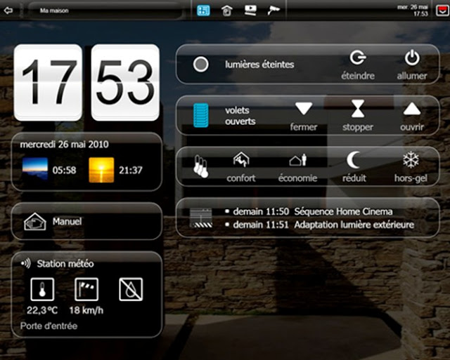

Autres exemples récupérés sur Internet qui peuvent fournir une inspiration :
La palette est large !

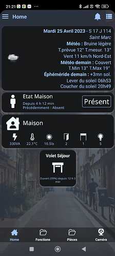

  • De JeedomConnect pour un téléphone ou une tablette avec une petite résolution :
Donc tout dépend de ce que tu veux faire.
Je dirais que pour une tablette grand format un design est plus sympa, pour une tablette petit format jeedom connect sera sans doute plus facile à utiliser.

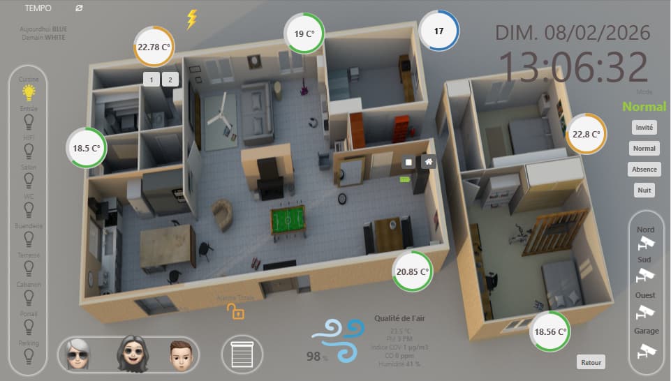

Pour compléter les partages :
Si je touche une pièce, la lumière s’allume. De la même manière, je sélectionne des designs, vues qui s’ouvrent via le plugin « click link » avec un bouton retour. Tout est possible…
Des possibilités illimitées…

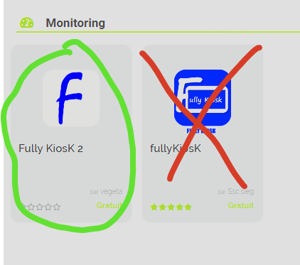

Côté Jeedom, il faudra le plugin Full Kiosk 2 repris par @vegeta0911 pour gérer la tablette (gratuit). Attention à ne pas confondre avec la première version qui est aujourd’hui obsolète (FullyKiosk).
Merci Daniel, ceci c’est bien ?

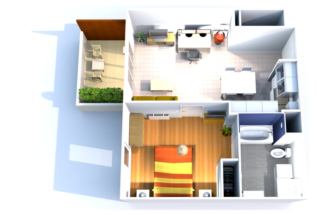

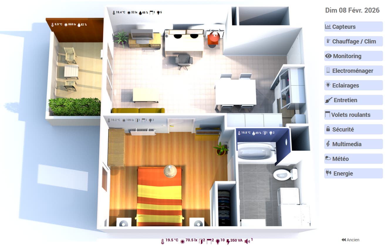

En fait le concept, si tu veux c’est que jeedom n’est pas non plus un outil de dessin, c’est à dire que si tu veux quelque chose de joli graphiquement, il faut que tu fasses en dehors de jeedom un « fond de plan » avec l’outil de ton choix.
Perso je l’ai fait avec un outil de design de maison dont j’ai oublié le nom, mais je vais le rechercher :wink:

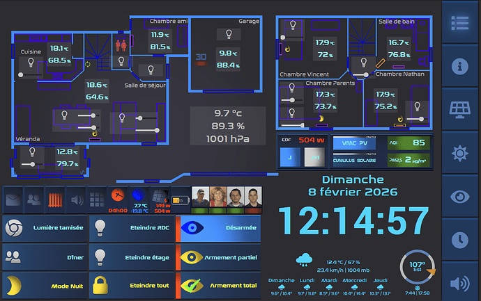

Ca donne donc cela :
Et ensuite avec le design jeedom, tu viens « habiller » ce design avec des éléments de jeedom.
Ca peut êre des liens vers un design, des zones clicable sur le fond de plan, des résumés …
Ce qui donne ceci à la fin :
Je n’ai pas particulièrement de tuto à ta conseiller, il y a la doc de jeedom https://doc.jeedom.com/fr_FR/core/4.5/design mais elle n’est pas forcément super parlante …

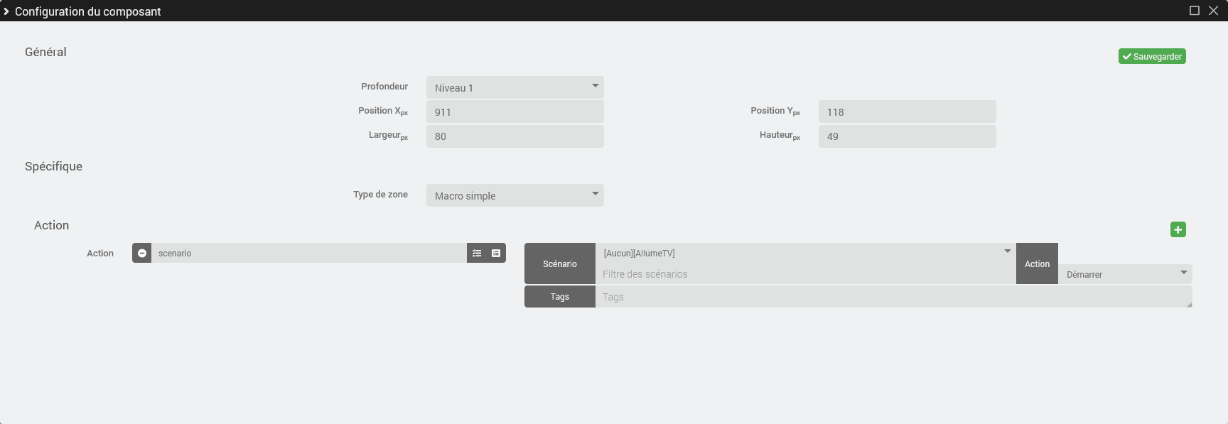

Tu as deux façons de faire :

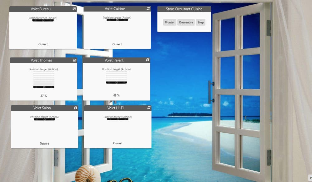

  • Soit afficher le widget scenario où tu veux sur un design qui se présente de cette forme :
  • Soit créer une zone sur le fond de plan
La ça ne se voit pas trop, mais en mode édition il y a un cadre vert autour de la télé, quand on clique dessus, on peut lancer une action dans jeedom, comme par exemple lancer un scénario :
L’avantage de cette 2e méthode c’est que c’est complétement transparent, tu cliques sur la télé, ça lance le scénario allume tv.
ah oui la 2è solution est top, j’ai fait la première, mais je voulais juste laisser la flèche pour le lancer
