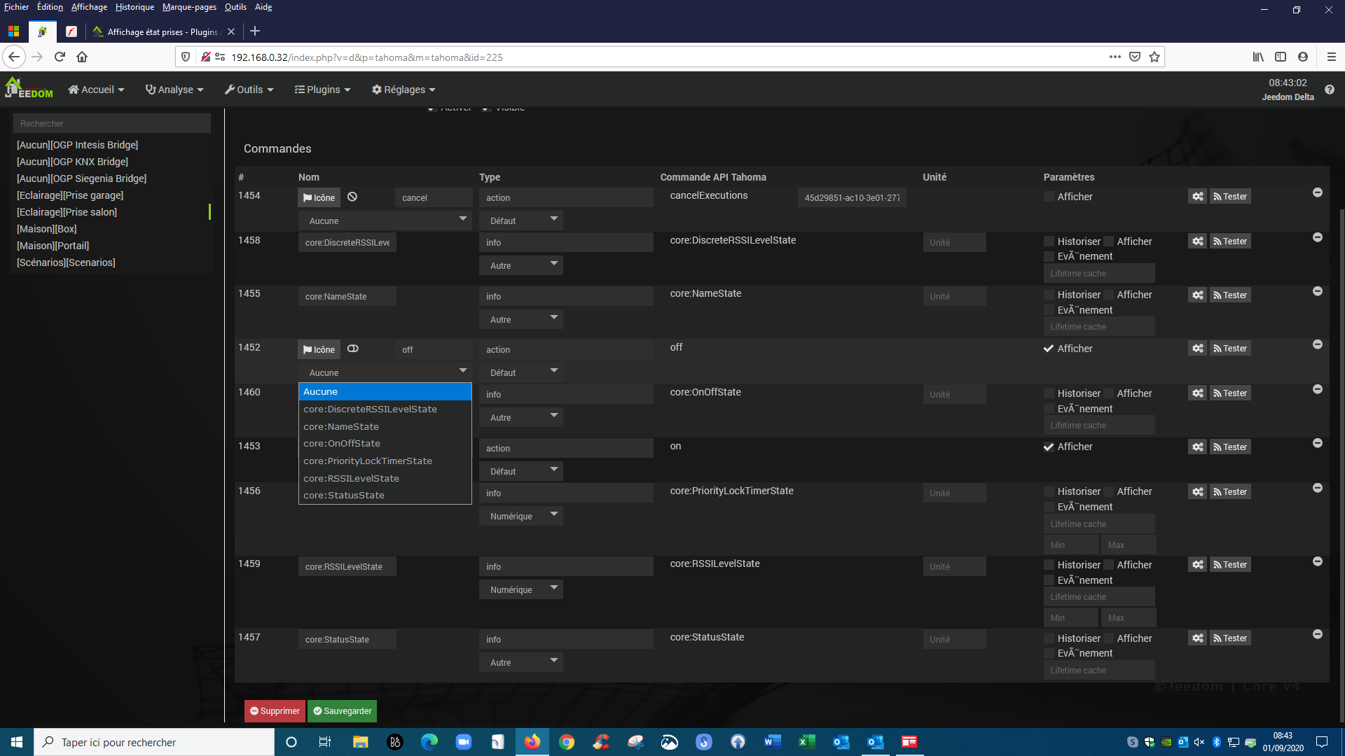

Voilà les copies d’écran, je cherche à afficher l’état ON ou OFF de mes prises comme pour les lampes en exemple, j’ai testé les affichages dans tous les paramètres et n’y suis pas arrivé…
En regardant ta copie d’écran je remarque que les commandes ON/OFF ne sont affectés à aucun état
Pour préciser la réponse de @iPapy, cet état doit être sélectionné dans la liste déroulante sous le nom de la commande.
Voilà le menu déroulant sous la commande, j’ai tout essayé, aucun effet…Sauf à ce que cela se passe ailleurs, j’ai essayé de fouiller partout, mais je dois passer à côté surement.
Capture d’écran (52)|590x331
Je ne voudrais pas dire de bêtises mais le onoffstate me semble pas mal.
As-tu essayé ?
Oui, je les ai tous essayés, aucun affichage, j’ai même essayé de modifier le type de widget, c’est sans effet…
Tu l’as mis sur les 2 commandes?
Oui sur les 2, sans effet…

Donc question suivante, est-ce que l’etat remonte bien dans Jeedom?
As-tu testé cet état en cliquant sur le biuton Tester de l’info onoffstate?
Le test me répond : avalaible, mais aucun effet à la sortie. J’ai aussi essayé de modifier par la roue crantée l’affichage, quoi que je fasse, ça reste sans effet sur le dashboard.
J’ai essayé tous les widgets disponibles, toutes les options possibles, rien.
