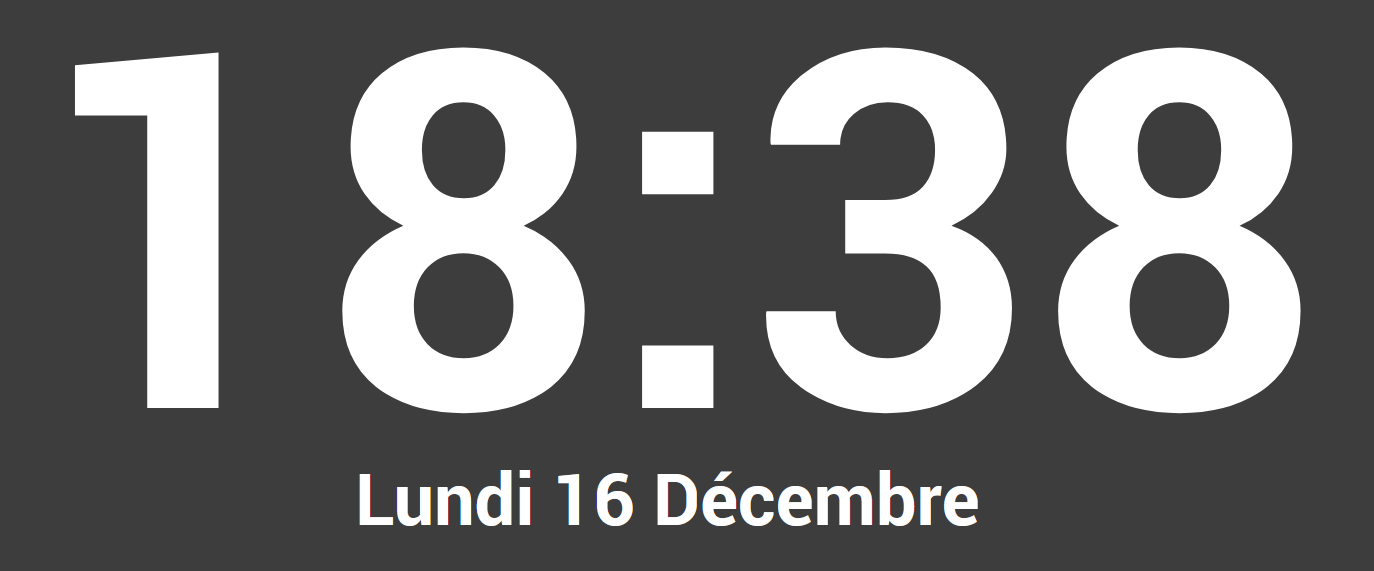

Je souhaite passer des designs à JeedomConnect.
Dans mes designs, j’avais fait une page de « résumé » qui m’affichait en grand la date et l’heure (affichage d’objets virtuels) :
J’ai essayé d’insérer un widget « Générique texte », mais je ne sais pas retirer le titre du widget, ni augmenter la taille de la police d’écriture.

J’ai vu qu’il y avait l’horloge, mais pas assez grande pour la distance à laquelle on regarde la tablette parfois, et ca ne règle pas le problème de la date du coup…
