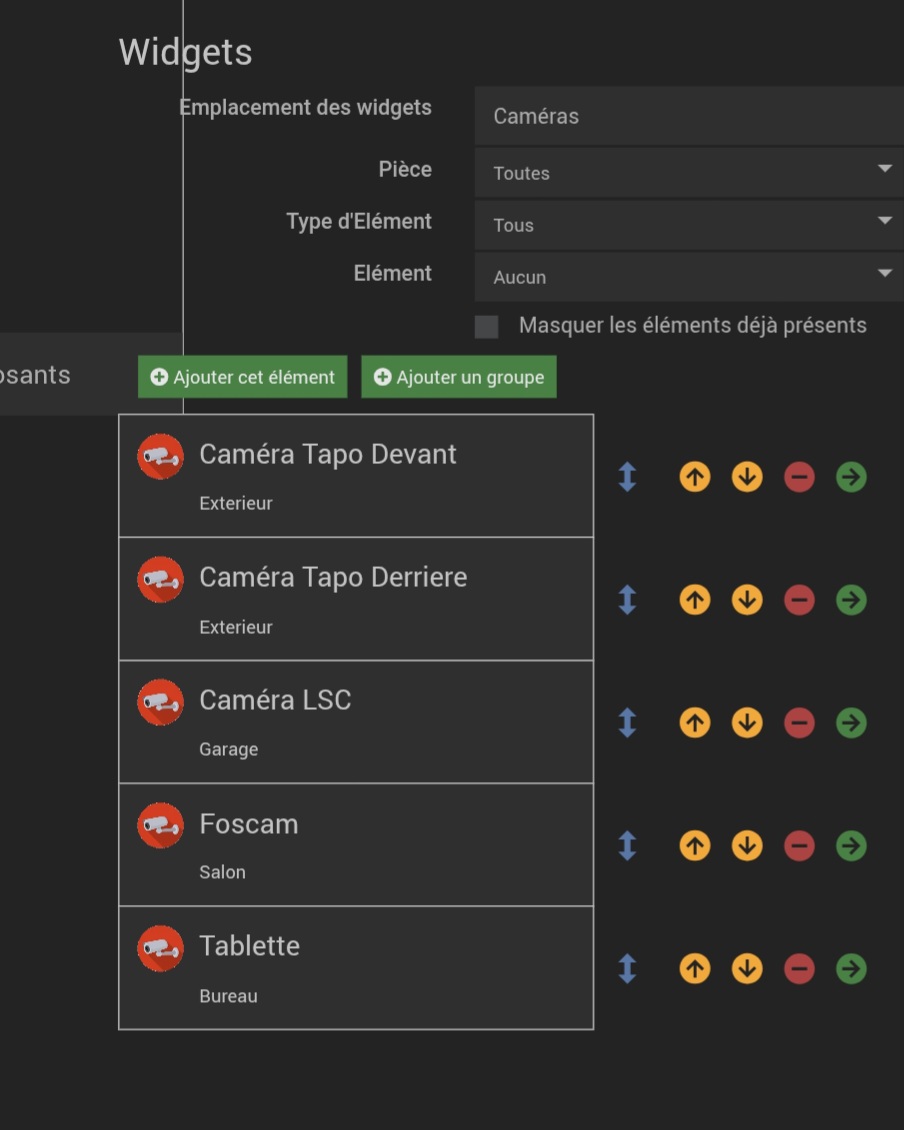

Je rebondis sur ce sujet ancien.
Je constate également que sur un smartphone Android la page des caméras en rtsp n’est pas fluide sur mon client JC.
J’ai une page équivalente sur le client HA et s’est extrêmement fluide peu importe si l’image des caméras soient déjà affichées ou en cours de chargement.
Sur JC ça met bien 5 secondes à afficher 2 caméras, après je peux descendre l’ascenseur et j’ai 2 caméras supplémentaires etc..
Avez-vous le même comportement ?
J’ai fait quelques améliorations à ce niveau là.
A voir dans la prochaine version.
Après ta dernière mise à jour en stable du client Android JC, j’ai testé c’est un poil plus rapide pour afficher l’acquisition du flux RTSP mais dès que tu as plusieurs caméras et que tu dois scroller c’est lent..
Comme j’ai mis peut être regarder comment cela est fait sous HA pour ce type d’affichage qui est d’une fluidité impressionnante.
