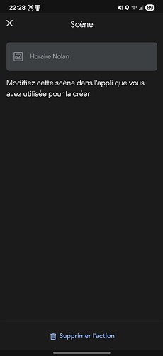

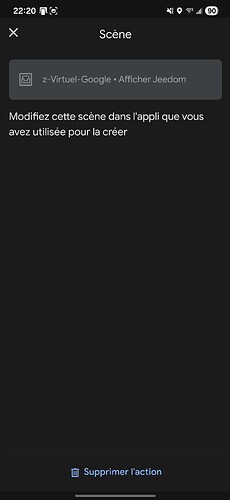

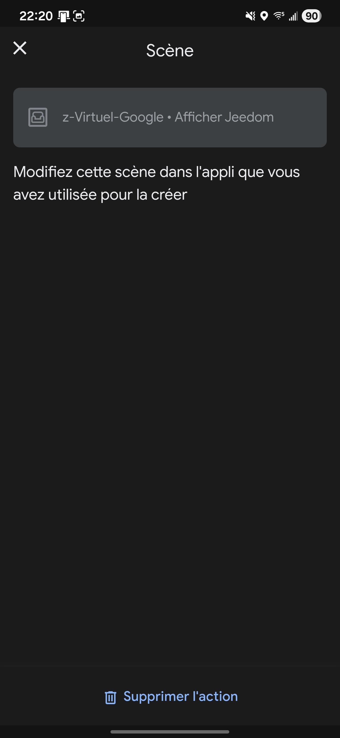

Ci-dessous les anciens scénarios créés il y a plus d’1 an et accessibles par tous les utilisateurs via une scène :
Lorsque je rentre dedans, j’obtiens :
Avec :
z-Virtuel-Google = La pièce
Afficher Jeedom = Le scénario

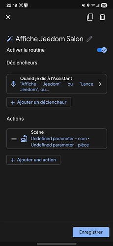

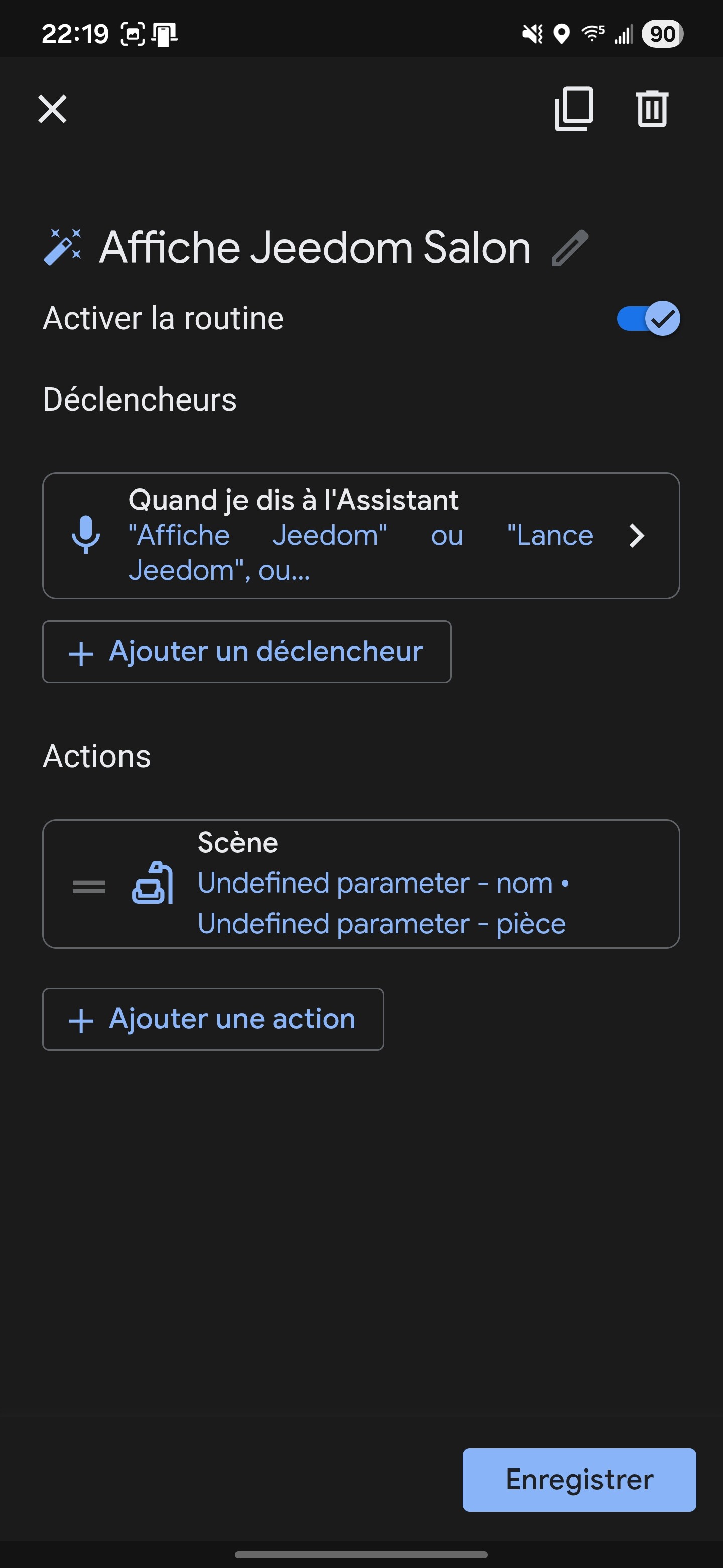

Les scènes créées « récémment » (cela fait un bon moment que je le constate) ne sont plus utilisables par les autres utilisateurs.
L’automatisation existe bien dans Google Home chez les autres utilisateurs mais l’action scène est absente.
Cela fait un moment que je ne comprends pas le problème.

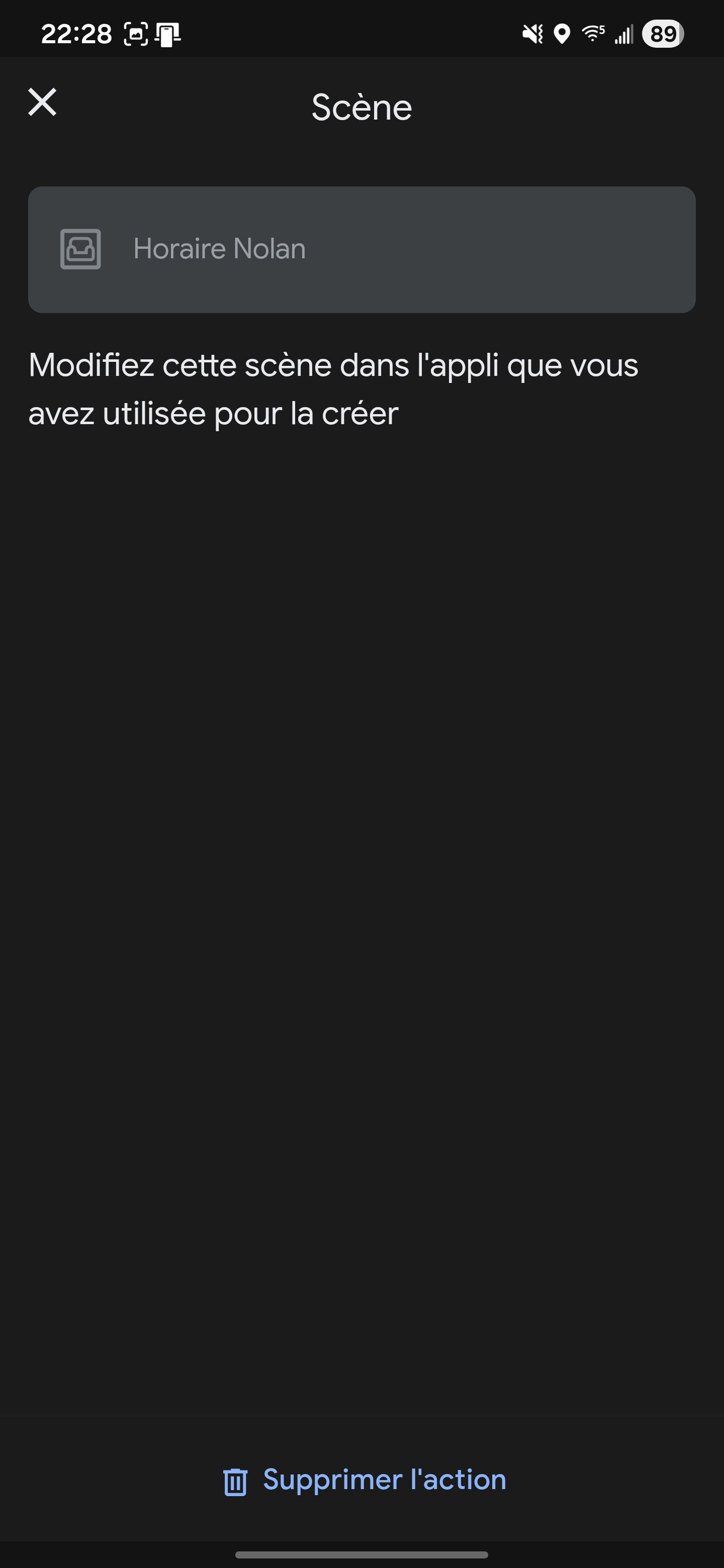

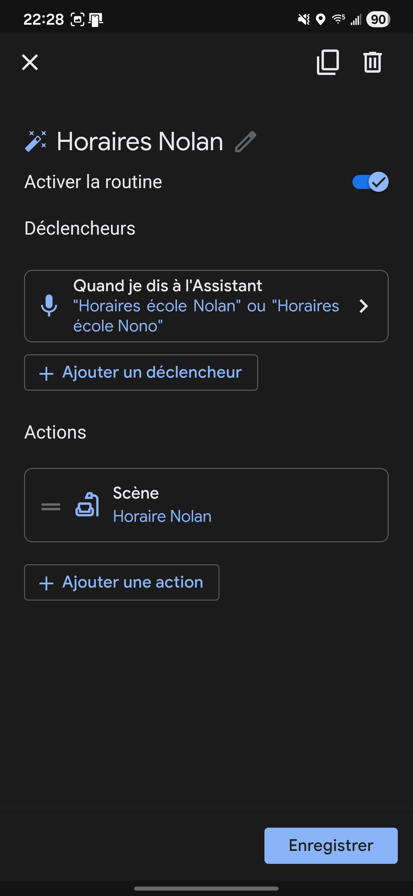

Mais en regardant les nouvelles scènes, malgré avoir défini une pièce dans Google Smart Home :
C’est propre, contrairement à avant :
Effet de bord ? Je comprends qu’il n’y a plus de pièce associée, ce qui pose peut-être le problème :
