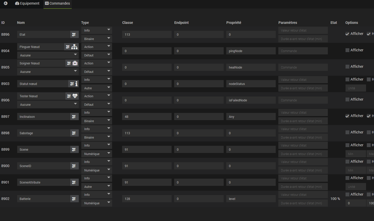

Suite à la création automatique voici les commandes du module Aeotec ZWA008
Mais pas de retour d’état

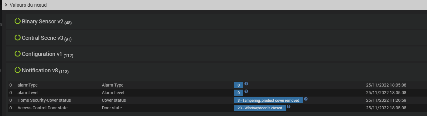

Pourtant, on trouve cette information :

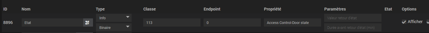

Merci à @Madcow qui a donné la solution pour le module ZWA011 : : Aeotec Door/Windows Sensor 7 ZWA011 non fonctionnel
Il faut ajouter « Access Control-Door state » dans propriété l’état et le ZWA008 fonctionne aussi
