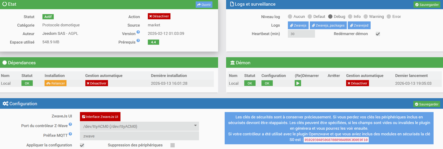

Page configuration du plugin

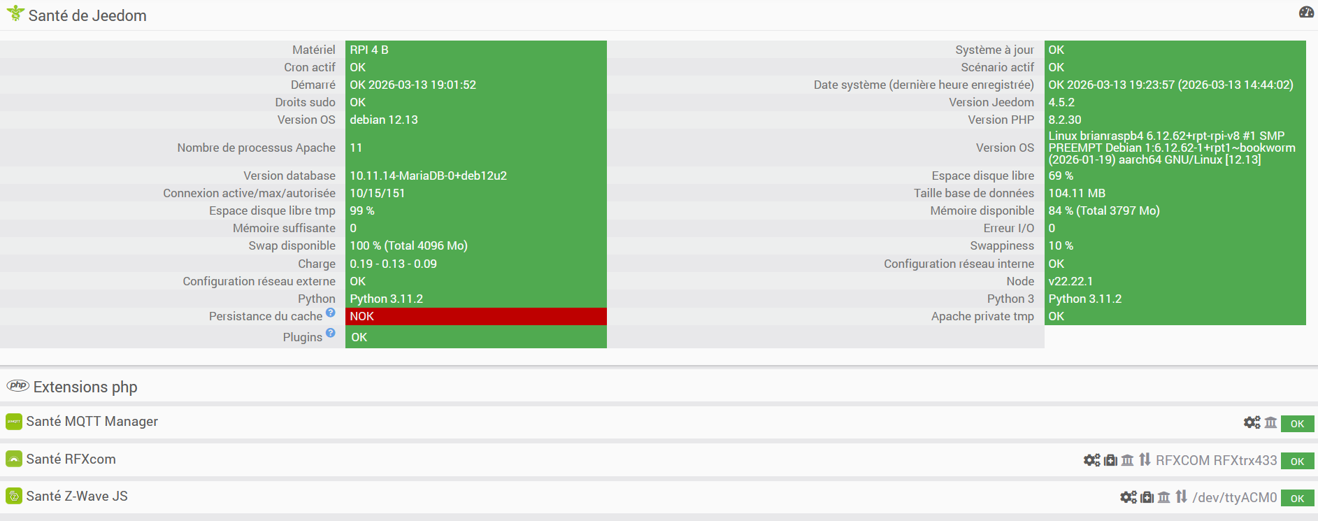

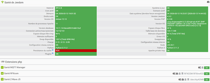

Santé propre

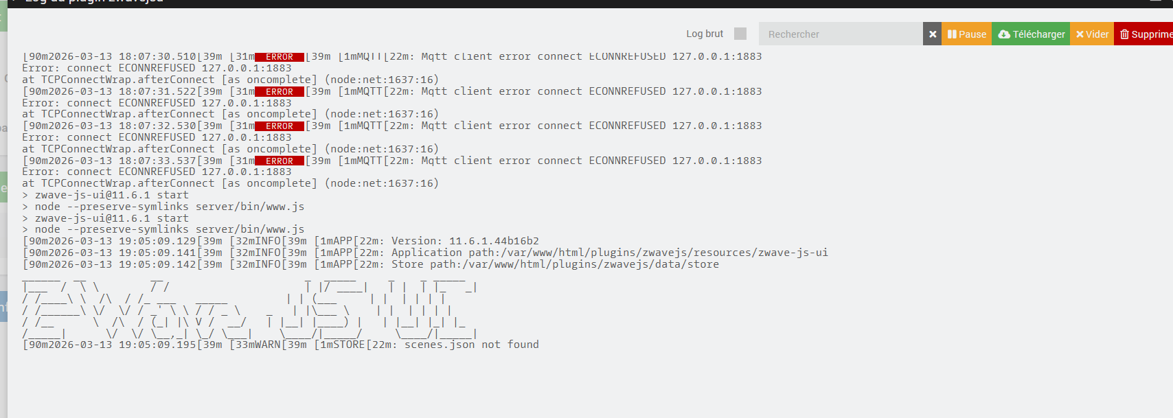

JS bien démarré :

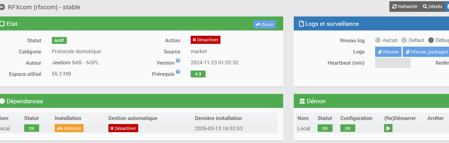

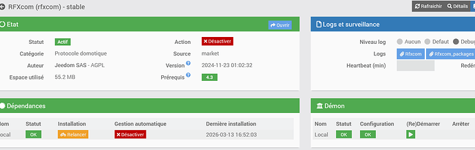

RFX propre :

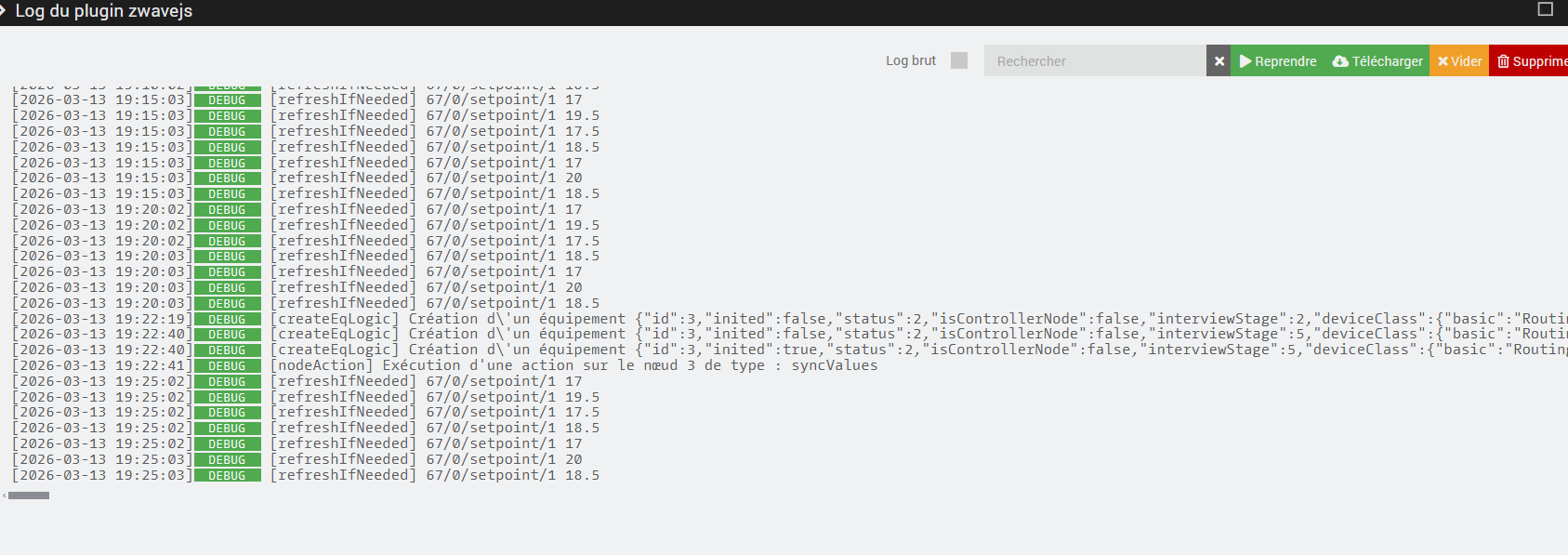

Les Logs :
j ai dû le redemarrer vers 19h … (je pourrai faire un log plus complet)

Port de la clé en by-id pas en tty, si clé gen5.
